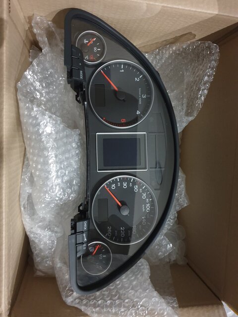

C'est quoi l'autre photo, avec le compteur complètement allumé ?

Pour la deuxième photo, c'est au début quand j’enlevai la cosse de la batterie toute une nuit et que je la remettai, miracle le compteur remarche, ou parfois non et la voiture démarre avec le « safe »...

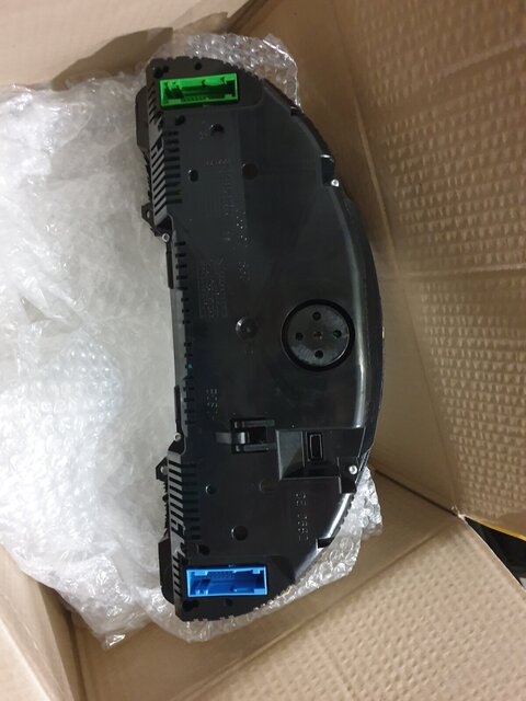

Peux-tu faire une photographie de l'arrière de ton compteur, histoire que je vois le ou les connecteurs.

Je t'envoie ça !

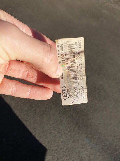

Tu parles du code VIN ou la référence compteur, car je l'ai en photo, en boîte automatique !

Pour la connectique derrière le porte instruments, voir pièces jointes...

Bon, normalement, ton compteur, en le branchant en direct, tu peux l'allumer, pas besoin d'instruction CAN spécifique.
