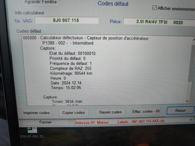

Bonjour j'ai ce défaut sur ma voiture " calculateur défectueux - capteur de position d'accélérateur P1388 - 002 intermittent " Avec voyant EPC d'allumer .
Le défaut apparait après deux trois forte accélération pied plancher . La voiture calle obligé de redémarrer puis si je réaccélère pied plancher la voiture recalle . J'ai déjà changer la pédale accélération ( occasion ) . Mes le défaut revient
J'ai log le boitier papillon ainsi que la pédale d'accélérateur .
Vert papillon / Rouge accélérateur
Module d'origine d'accélérateur en pièce jointe
