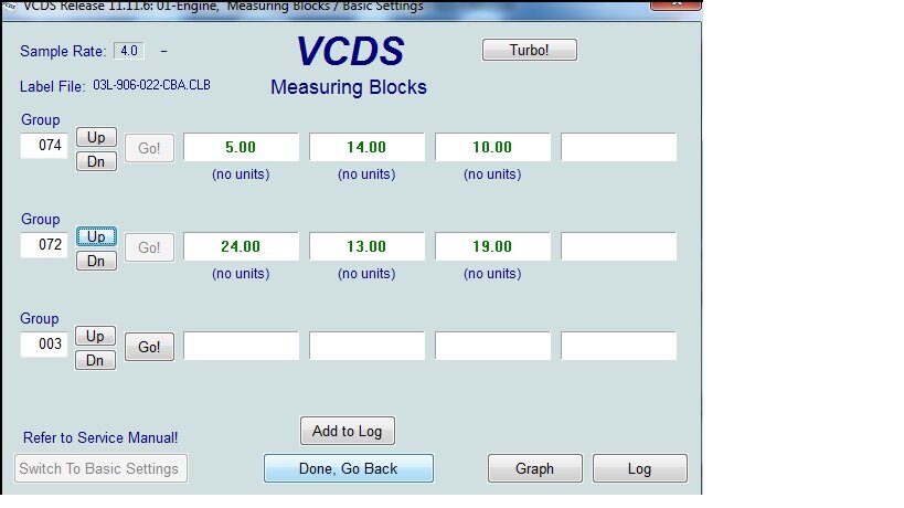

Dans le schéma chercher V183...
Il y a aussi V157 (moteur de volet de tubulure d'admission...).

Tu as le code défaut exact ?
Il est contrôlable avec la valise.

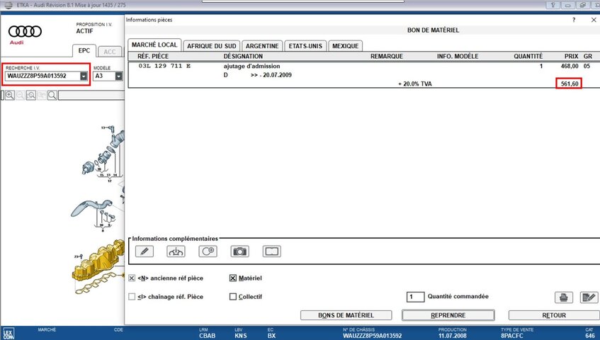

L'ensemble volets + moteur chez Audi, c'est la référence : « 03L129711E » et ça coûte 561,60€ TTC.
Chez VAGDISCOUNT, c'est moins cher et c'est sensé être de l'OEM : « ».
