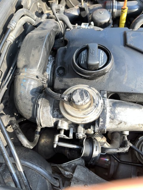

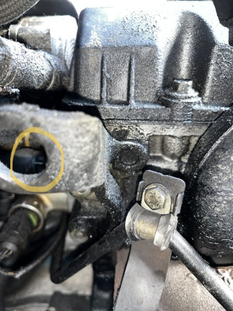

Suite perte de LDR, il s’avère que c’est une durite. Pensez vous pouvoir m’aider à trouver la référence svp?
En photos sa localisation, au-dessus d’une « sonde » verte. Je n’ai pas pu demonté, en espérant que ça vous aide quand même.

C'est une durite de LDR reliée à la culasse.
Elle passe sous la pompe tandem.
En général, c'est une panne connue, la pompe tandem fuit le gasoil, et celui-ci attaque le caoutchouc de la durite.
Je te conseille donc de remplacer/réparer ta pompe tandem en même temps que la durite.
Référence 038121473
La sonde verte est la sonde double de température de LDR.
Impossible de situer ta durite à travers le trou de souris...
Le trou c'est le crochet d'arrimage du moteur pour utiliser une chèvre ?
Oui c’est bien ça
Effectivement difficile a voir sur tes photos. Je ne vois que du gras :eek:

Merci a vous 2, ça à l'air de correspondre à l'endroit.
