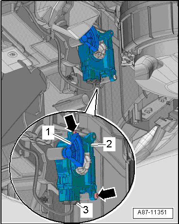

Oui, d'accord avec charlydiag, fais une lecture de panne et un test du moteur de commande de température côté droit (V159).
Il est facile d'accès, juste derrière la boite à gants.
Charly diag et Loupif merci beaucoup de votre réponse 🙂, j'ai oublier de vous dire que jai aucun défaut. Déplus j'ai fait un réaprentissage des moteur avec succès.
Et le moteur v159 derrière la boîte a gants je l'ai déjà démonté et je l'ai vu en fonctionnement.

J'ai démonter les servomoteur v158 et v159 derrière la boîte a gants
Avant de les démonter j'ai pu constater qu'ils fonctionnent en changeant la température et la soufflerie ils bougent
En tant que deuxième test j'ai démonter les servomoteur et j'ai pu bouger les clapets a la main je n'ais pas pour autant plus d'air chaud....
Je soupçonne que mon nouveau radiateur de chauffage soit bouché 😅 je vois pas ce que ça peut être d'autre.
