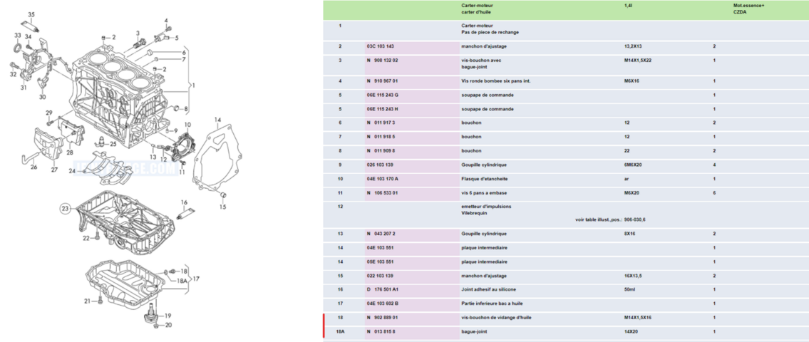

Couple de serrage : 30Nm
Utiliser :
  • Bouchon N 902 889 01 (M14x1,5x16)
  • Joint cuivre N 013 815 8 (14x20)
Pour des véhicules aussi récent, c'est : « ».
@Gouls, source de l'image avec le watermark ?
C'est pas dans ETKA (la deuxième image) que l'information se trouve...

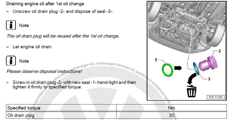

Page 95 du Service Manual en PJ
Concerne les moteurs 1.4 TSI CZCA / CZDA / CZDC
  • Workshop manual - Maintenance.pdf
    2.7 MB · Affichages: 8
Merci beaucoup pour la réponse et le service manual.
