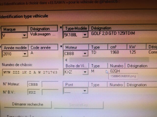

T'arrives à me donner ton code boite? Code moteur?
Normalement, pas besoin de dépose de BV.
Quand le moteur est éteint la pédale d'embrayage fonctionne parfaitement mais quand le moteur est en route si je reste appuyer sur l'embrayage a l'arrêt pendant quelques secondes la pédale reste au fond.
Je comprend pas trop, à priori tu as « ELSAWIN » puisque tu nous met une photo de l'identification de ton véhicule, donc tu as la procédure de purge de l'embrayage...
Je n'ai pas elsawin Big bon c'est une photo que j'ai pris concernant l'identification de ma voiture que tu m'avais donné quand j'avais eu le probleme électrique sur ma voiture il y a quelques mois.

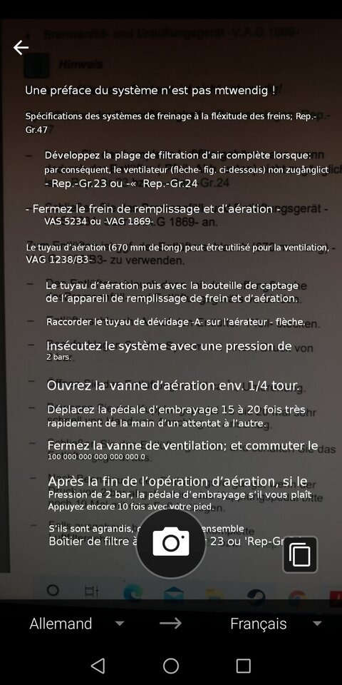

  • Golf 2,0 GTD CBBB KLXZ - WVWZZZ1KZAW271763 - ELSAWIN - Purge circuit embrayage (en Allemand).pdf
    433.2 KB · Affichages: 15
Voir pièce jointe...
@Enric, peux-tu éditer la même chose en français ?
Merci😉
Voilà ce que j'ai en français
J'ai vu un tuto sur golf 7 pour la purge .
Je voudrais savoir si je peux juste faire la purge de l'embrayage ou est ce que je dois aussi faire celle des freins?
La traduction de l’Allemand vers le Français laisse un peu à désirer
Mtwendig ou plutôt notwendig = nêcessair
La vanne de ventilation = vis de purge
Insecuter = pressurizez
Le tuyau de dévidage sur l’aerateur = le tutu de purge sur la vis de purge
Lire tuyau de purge â la place de tutu....
En fait l’on repéré la vis de purge sur laquelle on vient brancher une petite tuyauterie de plastic transparent , et àprés ouverture de la vis de purge d’un quart de tour ,l’on doit voir le niveau de DOT4 monter au niveau du bocal de freins .
Et pour accélérer la purge ,l’on donne un coup de pedale d’embrayage MAIS la pedale va rester au plancher ,car le mécanisme d’embrayage ne pourra plus compresser le cylindre récepteur à cause de la purge ouverte ,il faudra donc rappeler la pedale d’embrayage à la main ´ suite à répéter cette opération plusieurs fois ,
