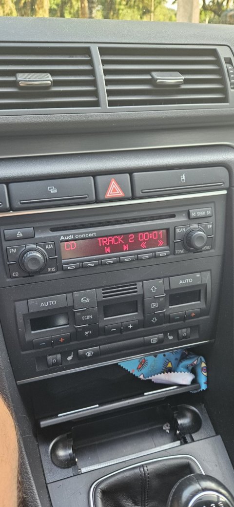

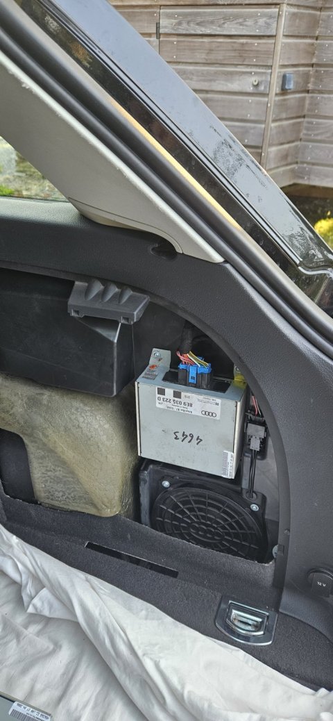

Bonjour amis du forum
A ceux qui ont déjà connu ce pb où ceux qui s'y connaissent en sono voiture :
L audi est équipé de l autoradio concert avec l amplis et bass dans le coffre. Dans mon auto les enceintes ar et la basse ne fonctionne plus...
J ai cherché à remplacer l ampli par un d'occasion chiné sur internet mais rien y fait.
Pour où commencer mon diagnostique de panne selon vous ?
Merci merci 16877170570611392266947406887042.jpg 16877171518518797961721781027960.jpg

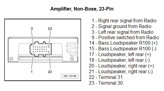

Alors sur les B7, l'ampli à une alimentation directe (protégé par un fusible je suppose). Son allumage se fait par un fils pilote qui vient directement de l'autoradio. Pas de CAN bus sur l'ampli la présence ou non de l'ampli se fait via codage de l'autoradio. Sauf un codage qui a sauté, pour le cout le diag ne t'apportera pas grand chose à ton souci.
Pin 23 (Terminal 30 + Batterie)
Pin 22 (Terminal 31 - Masse)
Pin 9 (+12V donné par l'autoradio pour allumer l'empli (un petit relais dans l'ampli se fait entendre normalement).
Tu peux déjà vérifier que tu as bien une alimentation à ce niveau.
Il n'est pas rare de voir des ampli lâcher sur ce modèles malheureusement.

Donc je viens de faire mes mesures à l'instant
il y a bien 12 v entre 22 et 23 ainsi qu ' entre 9 et la masse , est ce que cela peut venir d ailleur que de l 'ampli ?
çà voudrait dire que j en ai acheter un a 10 euros qui a traversé l europe en 5 jours et qui est lui aussi h.s 😫
Ca serai quand même fort que les 2 ampli soit HS effectivement.
