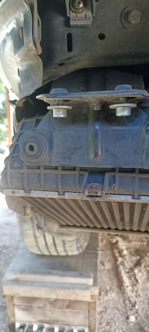

4°) Vérification de l'intercooler : mise en eau = pas de fuite

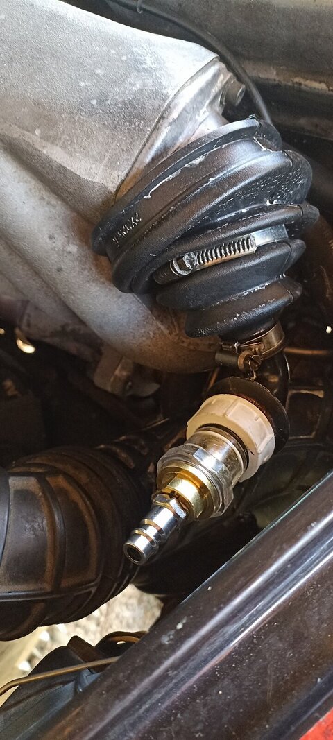

5°) Mise en pression ( admirez le montage) :p
du collecteur d'admission
6 °) ça sent la fuite ....avec le spray qui fait des bulles ...on voit tout de suite qu'y a un blème

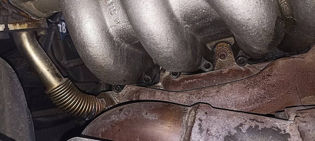

7 °) pas étonnant puisqu'il reste seulement 4 vis au lieu de 8 en temps normal :oops:
Voili voilu ....avec les vis en place et bien serrée ...tout rentre dans l'ordre ....donc pas de difficultés particulières ....mais il faut quand même bouger l'échappement ( 3 vis à la sortie turbo et 3 vis sous le châssis ) pour avoir un accès suffisant pour visser le collecteur ....après test routier je ressens plus de pêche à l'accélération ....et merci pour les conseils apportés
