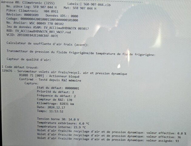

j'ai un soucis avec ma Leon III de 2015, depuis qu'il y a des températures proche de 0°, j'ai énormément de buée qui se forme sur le pare brise avant et les vitres de la voiture. Le soucis c'est que parfois même en mettant la clim et soufflerie à fond, la buée a énormément de mal à partir, du coup çà en devient dangereux.
J'ai remarqué aussi que le pare brise avant gèle souvent à l'intérieur, ce qui n'était jamais le cas avec ma Leon II.
J'ai passé un coup de VCDS et voici le souci qui semble lié : PXL_20241217_114716770.jpg
Par contre est ce que quelqu'un pourrait me donner la référence exact du servomoteur que je dois remplacer ? et s'il se trouve du côté gauche ou droite de la boite à gant? Car j'ai vu qu'il y avait plusieurs montages. Merci beaucoup pour votre aide

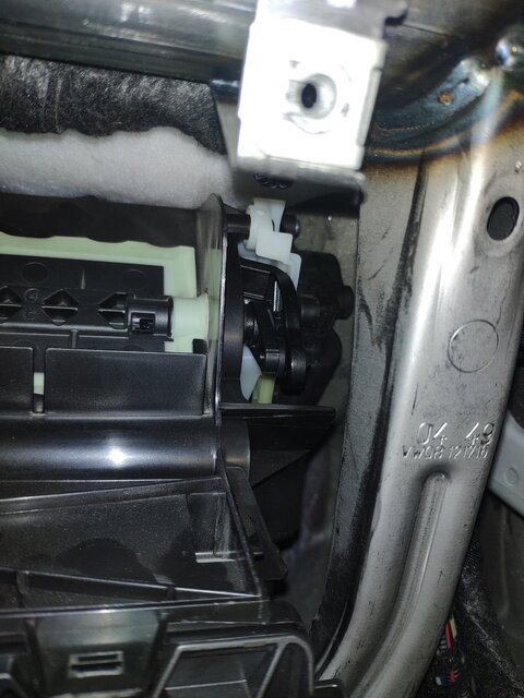

Et bien comme cela, si tu vois le volet cela te permet de localiser le servo moteur qui ce situe à ce niveau.

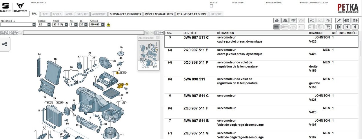

Attention il y a 2 marques de montage différentes il faut choisir la bonne ref à l'aide ton fichier vin ( utiliser fonction recherche du forum ) Ou alors démonter la pièce V475 et prendre la ref inscrite dessus. Et vérifier aussi avec le test des actionneurs son non fonctionnement.
Salut, merci pour ton aide. Je n'ai pas pu voir où était le servomoteur, car je n'ai pas eu besoin de démonter la boite à gant pour changer le filtre d'habitacle, mais j'ai passé ma main dans le conduit d'aération et j'ai senti la trappe qui était bloqué en position arrière. J'ai fait un test des actionneurs, mais çà n'a eu aucun effet malheureusement. Je pourrai tester le servomoteur une fois démonté mais toujours branché ? Pour le fichier VIN je ne peux pas poster dans le topic "VIN c'est la fête", je ne sais pas pourquoi :(
Salut, du coup j'ai installé PETKA 8.8 et rentré mon fichier VIN, mais çà me sort les 2 références comme toi : 5WA 907 511 C et 2Q0 907 511 F . Donc je sais toujours pas quelle référence commander :/
Démonter et relever la ref alors
Du coup j'ai commandé les 2 références et je renverrai la mauvaise, c'est plus simple je trouve. Surtout que je n'ai pas de garage pour bricoler et il ne fait pas très chaud par chez moi...

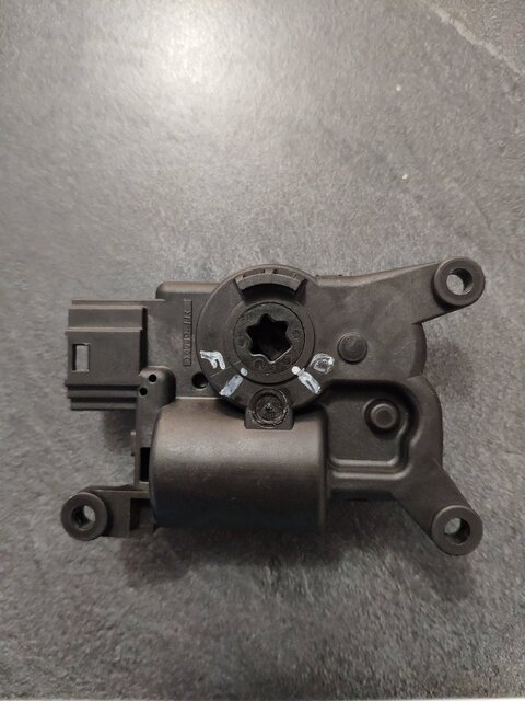

Salut, bon j'ai démonté la boite à gant hier et j'ai réussi à démonter le servomoteur, non sans mal car très peu d'accès 😥 . Du coup j'ai voulu vérifier si le servomoteur d'origine fonctionné, j'ai mit le contact et appuyer plusieurs fois sur le bouton de recyclage d'air et il y a bien une rotation qui se fait, par contre l'axe du servomoteur ne tourne que d'environ 60° est ce que c'est normal (il tourne du point O à F) ?

Remplacer le servo moteur, il fonctionne 1x et c'est fini c'est toujours comme cela.

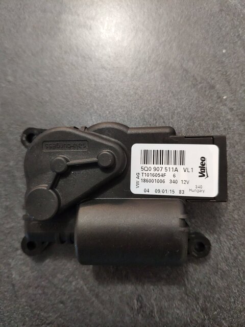

ok je croise les doigts ;) je reçois les servomoteurs demain, par contre sur PEKTA ce n'était pas exactement les même références... Mais j'ai vu sur AutoDoc que 5WA907511C = 5Q0907511A .
