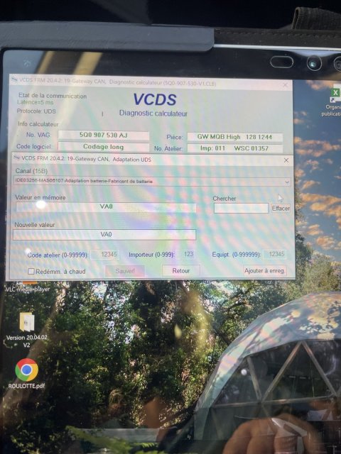

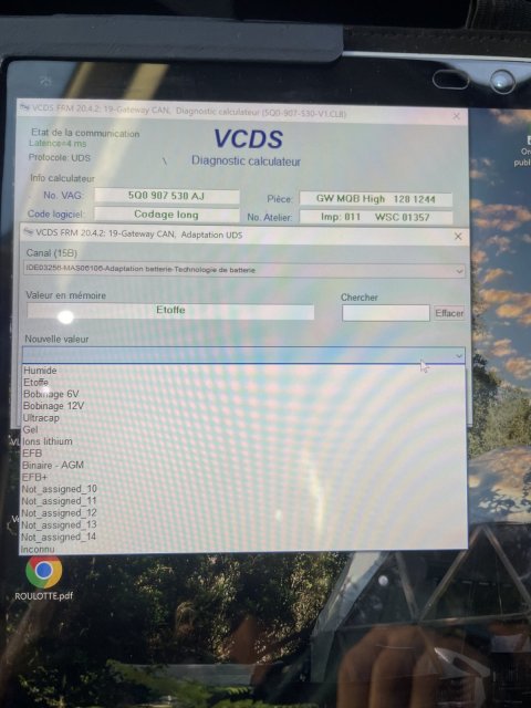

J'ai remplacé ma batterie sur mon Tiguan, pour le codage pas de soucis sauf pour la marque de celle-ci. Je m'explique sais un Varta quelqu'un sais si le codage est VAO ( avec O la lettre) ou VA0 ( avec 0 le chiffre) ?
Merci d'avance

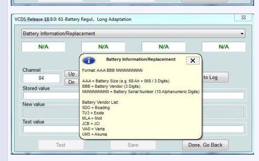

La fenêtre de dialogue s'ouvre et donne LA solution grâce à vcds B-)

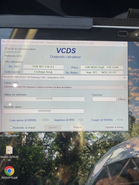

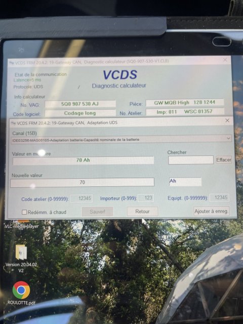

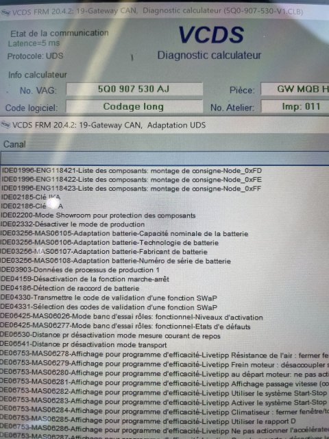

Je passe par 19 gat pour pouvoir modifier les paramètres batterie un par un
Oui ça peut en effet se faire comme cela, par la gateway sur certains véhicule, j'ai déjà vu cela.

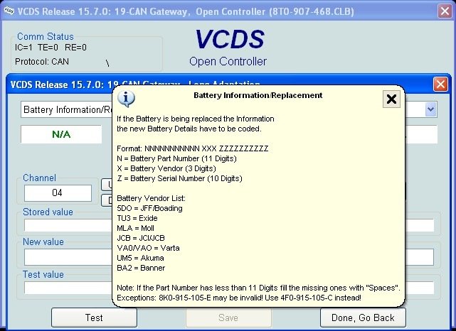

C'est "VAO" et non pas un "VA0"
Je l'ignorais, merci pour l'info
