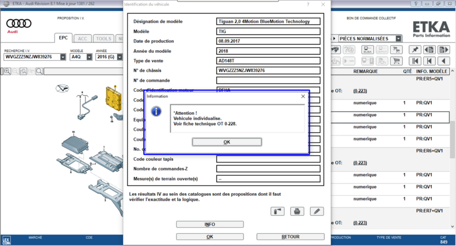

J'ai découvert que j'avais l'ouverture du coffre automatique...😜
Question à deux balles : Avez vous accès à la fiche OT0228 ?
Merci à vous pour le temps passé !
Non, c'est sensé être dans « ELSAWIN » mais je n'y ai pas accès...
