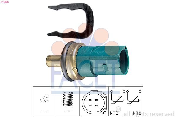

Tu as combien de pins sur le capteur, c'est pas 4 ??
Si c'est 4, il y a 2 circuits séparés à l'intérieur. Pins 1 et 2 pour le tableau de bord.
