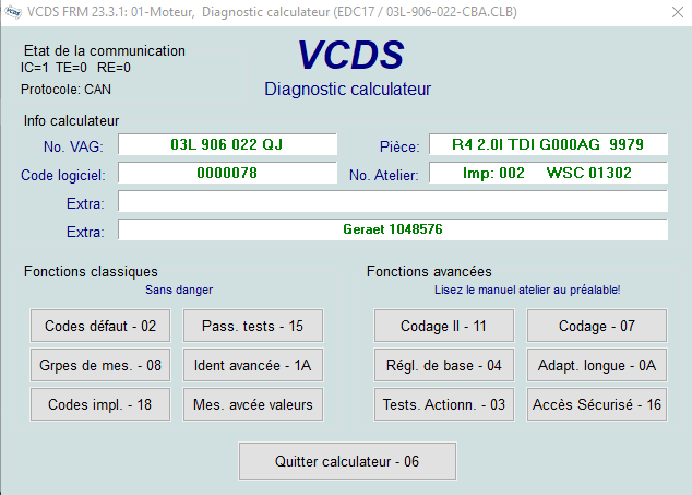

pour mon cas, j'ai un peu modifier le tuto et j'ai fait de la manière suivante :

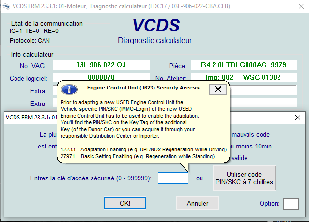

je vais dans accès sécurisé et je tape "12233" pour pouvoir accéder aux canaux

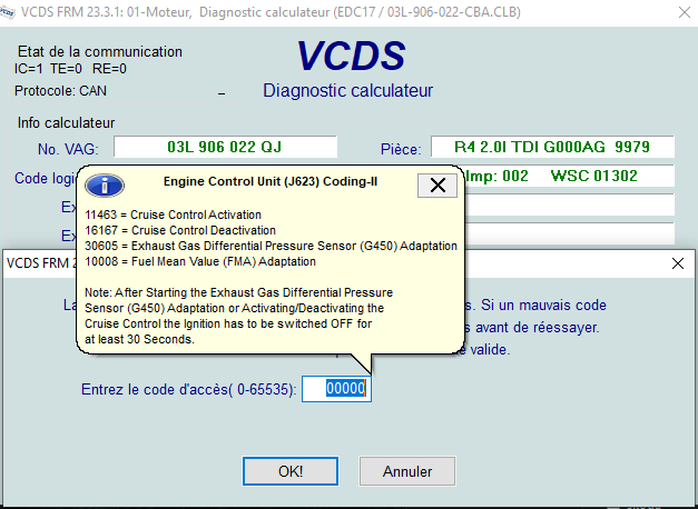

ensuite je vais dans 11 codage et là j'ai rentré 30605 (je pense que c'est là que je me trompe)

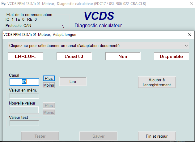

ensuite je vais dans adapt longue pour cherche le canal 3 mais je bloque là dessus :

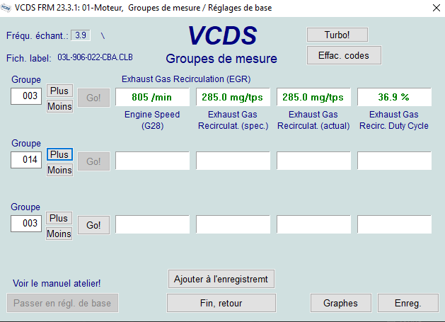

pourtant quand je fais une lecture sur le groupe 3 j'ai bien les infos de l'EGR :

Salut , une vanne egr tu feras rien au vcds ! Uniquement modification du fichier dans le calculateur moteur :)
Effectivement ce tutoriel pour la réduction du recyclage des gaz est viable uniquement pour les 1,9L TDI avec calculateur EDC15.
bonjour,
merci à tous pour vos retours.
à part une reprog via le calculateur il n'y a donc pas d'autres moyens de supprimer l'EGR?
merci et bonne journée
Eh non, les véhicule modernes font la gestion de tous les éléments participants à la lutte contre la pollution dans la cartographie.
