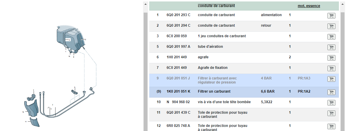

Est ce que quelqu'un peut avoir le fichier PR pour une Polo de 2017, VIN en PJ ??
VW ne veulent plus le sortir et sur Ruta... c'est fini !!
A défaut du fichier PR, si quelqu'un peut me donner la référence du filtre carburant.
Merci.

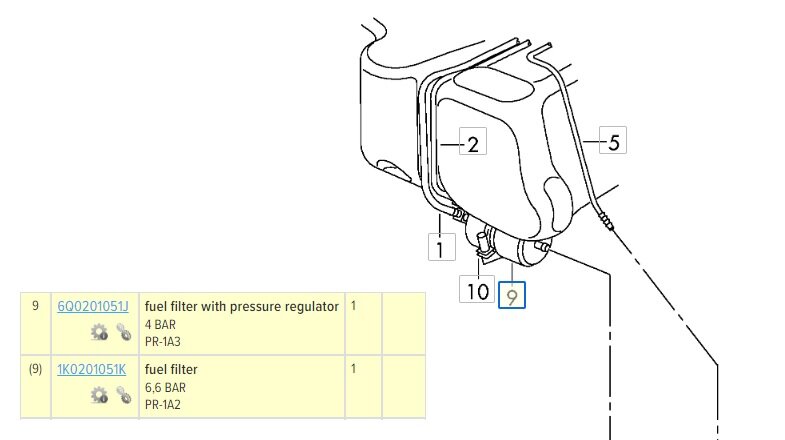

Pour le filtre, sur SSP511, il parle bien d'un filtre intégré au groupe d'alimentation, pas d'externe. Mais sur les éclatés, 2 références sont proposées en fonction du N° PR.
La voiture vient d'être achetée, je verrais ce qu'il en est lors de la vidange. Au pire, je le changerais par la suite si il y en a bien un...

Petit retour sur le sujet, il y a bien un filtre avec régulateur (PR:1A2).
J'ai trouvé le fichier PR et aussi les éclatés sur un site d'aide technique en ligne.
Je vais le remplacer par précaution, aucune info sur un ancien remplacement...
