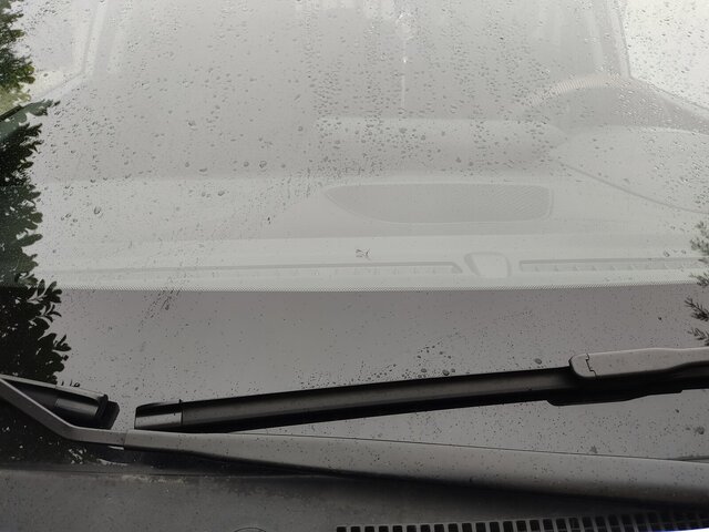

J'aurais voulu des conseils pour un problème de pare brise qui ne concerne pas VAG mais comme j'ai souvent des bons retours de la communauté ici je tente ma chance.
Ma femme a une i20 et subit la loi des séries avec son pare brise: une fissure déclarée à l'assurance et 2 mois après le remplacement du pare brise, elle a pris un caillou en bas et vers le milieu (voir photo).
Sachant qu'elle risque la radiation si elle déclare un nouveau sinistre, l'idée serait de réparer/consolider le pare brise pour qu'il tienne le plus longtemps possible (sur ma Leon j'ai un impact depuis 8 ans et il n'a pas bougé).
Que faire ? Laisser en l'état, voir un garagiste, faire une réparation maison avec de la résine ou de la colle ?
Merci d'avance.
Pas évident de répondre a cela. un impact c'est un peux comme une roulette russe. Il veux mieux voir un spécialiste du parebrise.
Je me pose la question alors, pourquoi prendre une assurance ? Je ne connais l'historique du nombre de sinistres mais bon...
Soit le faire réparer au frais de la compagnie soit à tes frais dans un centre de PB.
Soit le laisser comme cela et voir.
Vas voir un réparateur de pare-brise indépendant et fais lui faire la réparation au black.
ça m'est déjà arrivé, j'ai fait remplacer le pare-brise de ma passat comme ça pour 250€.
Les assureurs m'aiment pas trop les sinistres consécutifs, dans ce cas comme charly j'attends de voir. Quitte à payer, j'attends le résultat avant de renouveler une déclaration de sinistre dans x mois, env 1 an

Bonjour et merci pour vos retours,
C'est le seul sinistre pour l'instant mais l'assureur est un low cost qui ne fait pas de cadeaux à priori.
On va demander à un indépendant si il peut consolider ou réparer pour un prix raisonnable et sinon on joue la montre sachant que l'impact n'est pas gênant pour la conduite. Entre temps on envisagera peut être de changer d'assureur.

Tu peux trouver un produit pour réparation de pare-brise de marque RAIN X qui est super bien! (entre 20 et 30€ suivant le magasin ou le site)
J'ai déjà réparé 2 pare brise avec 3 impacts chacun et cela marche parfaitement. Juste avant de passer le CT et le contrôleur ne s'est rendu compte de rien. Même si un impact ne doit (en théorie) pas être réparé dans le champs de vision, vu que c'est toi qui fait et non un prestataire, tu fait ce que tu veux....
Ce produit est super facile à mettre en place et la réparation est extrêmement facile
Après la réparation, tu as juste un petit cercle d'1 ou 2mm de diamètre environ un peu opaque juste comme si il y avait une tâche genre sève.
Je pense que dans ton cas cela aurait pu être la solution.
