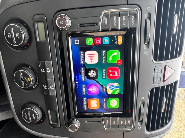

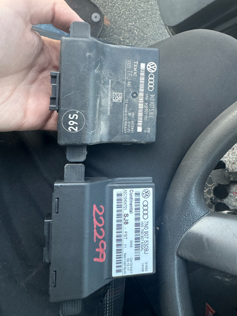

Je suis actuellement sur un projet pour ma golf 5, retrofit tout les équipement dispo sur golf 6 voir 7. Actuellement j'ai pas beaucoup avancer j'ai seulement installé un Discover media PQ ainsi qu'une gateway récente (2017).

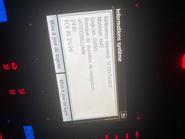

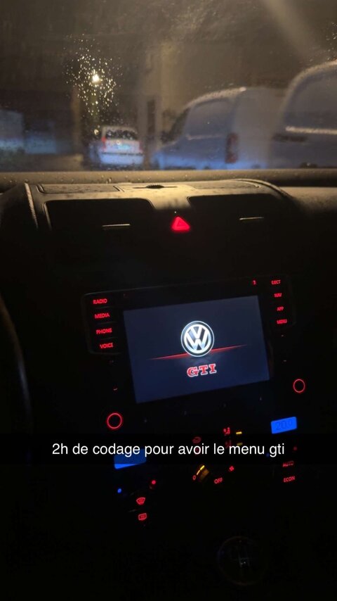

Mon soucis est que je souhaite avoir le menu "véhicule" et le menu "sport" qui apparemment serait dispo uniquement sur les version high du DM PQ. après avoir tout essayer avec le VCDS en long coding et adaptation j'ai uniquement réussi a changer l'écran de démarrage. D'après plusieurs forum il est possible de changer le SW pour qu'il est tout d'installer, mais je ne sait pas comment faire ni ou trouver un lien ou télécharger une quelconque mise a jours.
Pour resumé, comment faire pour avoir le performance moniteur et les différent theme d'interface (surtout le GTI lol)
Auriez vous une solution ou une idée de ce que je peut faire ?
MIB PQ : 5C0 035 680 F HW: H41 SW: 0480
Gateway : 7N0 907 530 BJ
