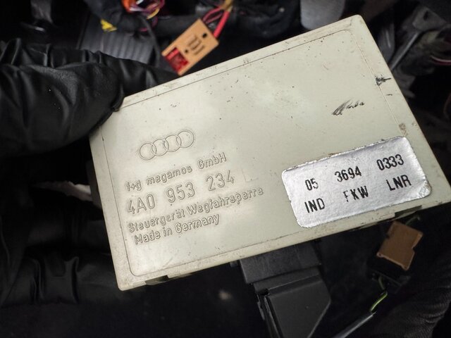

Indique moi le type de calculateur que tu as, poste une photo de l'étiquette présente sur ton calculateur, sur le forum.
Voilà le bestiaud ...
Calculateur moteur, c'est ton anti démarrage que tu as pris en photo.
Oups .. désolé.
Bon lui je ne l'ai pas en photo .. Par contre avec cela ça te va ?
