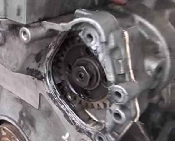

Bonjour a tous, je galère à dévisser l'écrou de la pompe à eau malgres l'utilisation du kit pour caler et extraction ! Je pense avoir calé correctement le moteur mais qd je veux dévisser l'écrou, l'ensemble continue à tourner .....
Une solution ?
Peut tu nous faire une photo car je ne vois pas pourquoi tu veux dévisser l’écrou de la pompe à eau 🧐. On ne touche jamais à ce dernier normalement.

j'en ai changé une il y a quelques années et c'était pas facile car le liquide avait " bouffé " le joint torique et c'était bloqué.
De ce que je me souviens : clé à choc pour déposer l'écrou -> dégrippant tout le tour de la pompe -> extracteur à inertie directement vissé sur l'axe de la pompe et lampe radiant braquée dessus pour aider.
Mon cas était peut-être spécial car elle fuyait dans le circuit d'huile mais ça m'a laissé un souvenir d'immense galère :eek:
Tu as mis la 5 ou 6ème vitesse ?
Sinon, tu peux peut être utiliser les trous du pignon pour faire un contre appui.
L'écrou est serré à 84Nm.
Juste la 1ère....ça tournait qd même.
Bon du coup, jai fait a l'ancienne : tournevis pour bloquer le pignon avec la vis derrière. J'aime pas trop ça mais bon jai pas eu le choix.
Jsuis curieux qd meme de savoir pkoi je n'ai pas réussi à bloquer la rotation
Sur la doc, c'est 5 ou 6ème vitesse.
Mais bon, si tu as dévissé sans rien abimer c'est l'essentiel.
