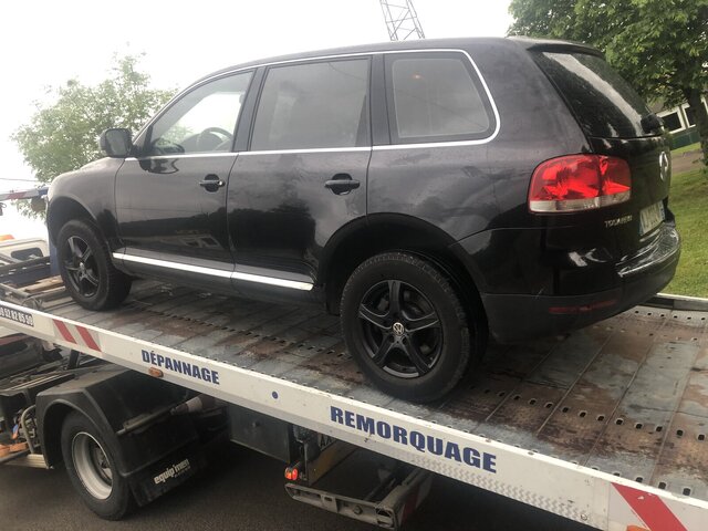

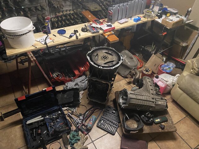

j’ai un touareg que j’ai acheté en occasion avec un problème de boîte automatique v6 3l tdi 2005 car j’aime bien la mécanique et me lancer des défi un peut fou mais là j’ai vraiment mis la barre haut je m’attendais vraiment pas à un moteur aussi gros un camion quoi !!!!!!
Hélo !
Ouch ! Problème de Bva, j'espère que tu vas t'en tirer à bon prix
Bienvenue ici 🥳

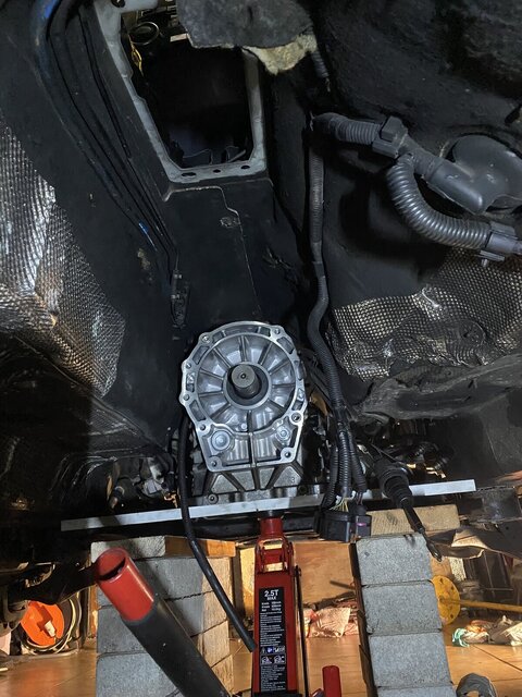

Bonjour oui ça va je m’en tire assez bien 800€ avec 172000km complète par contre un boulot de dingue

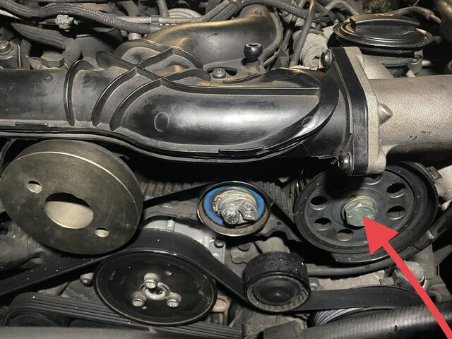

Sauf maintenant j’ai un autre problème j’ai tourné la poulie de l’arbre à came qui entraîne la pompe hp donc j’ai débâclé l’arbre à came et je ne c’est pas comment la recaler sans déposer le moteur si quelqu’un a une idée
Tu dois pouvoir télécharger Elsawin sur le forum pour t'aider, c'est étonnant de devoir déposer le moteur pour recaler l'AAC !
Je te conseille de créer un nouveau topic dans le forum pour une bonne visibilité de ton sujet et toucher plus de monde.
