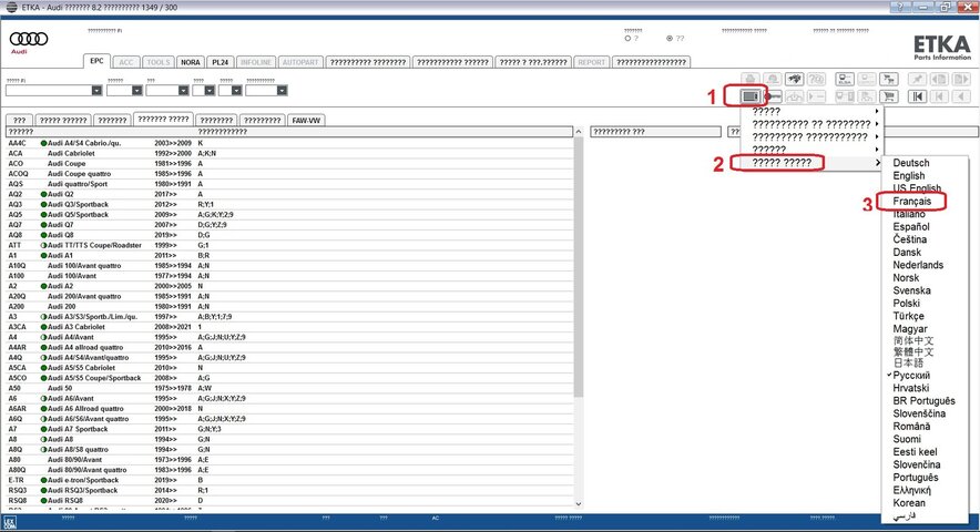

bonjour a tous j ai un petit soucis avec etka je ne peut rien lancé j atteint la page d accueil mais soucis je n est que des ???????
merci a ceux qui pourrons m aidé
Bonjour, j'ai le même problème. Je ne peux même pas accéder aux paramètres comme sur les photos. Est ce que quelqu'un pourrait me montrer à distance ? Merci d'avance
Vous devez changer la langue, suivez les trois étapes qui sont visibles sur la photo. Parce que maintenant la première ouverture est en langue russe et le système d'exploitation ne prend pas en charge l'alphabet russe.
