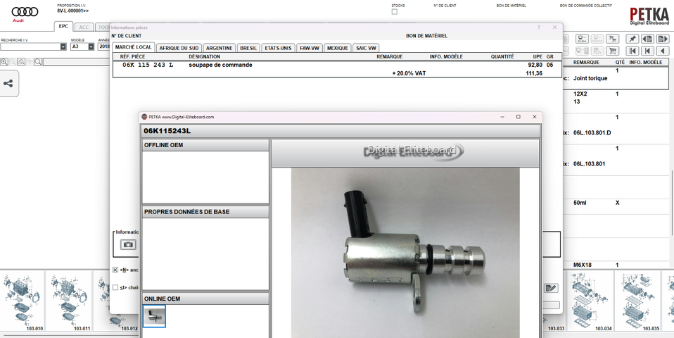

Quelle est la référence de cette pièce SVP ?
Mes recherches aboutissent sur capteur pression huile, est-ce la même pièce ?

Poste ton rapport vcds car là, personne ne pourra t'aider, de plus il faut ton code boite.
Je pense qu'il s'agit de celà, mais sans fichier vin, pas évident de savoir avec certitude.
