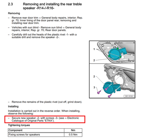

J'ai récemment dû changer de haut-parleur (tweeter) arrière droit sur mon octavia IV phase 1 car il était HS. C'est un système CANTON.
Ces haut-parleurs sont d'origine montées serties avec des rivets plastiques. Il est préconisé dans le workshop manuel de remonter le nouveau HP avec des vis dans trois bossages qui sont présents d'origine (mais non utilisés en usine). Ces bossages semblent très fins et fragiles, et je préfèrerais m'assurer d'avoir la bonne référence de vis ou au moins la bonne taille.
Est-ce que l'un d'entres vous pourrait checker dans PETKA la référence ou la taille de ces vis SVP ?
J'ai cherché sur le net, mais je n'ai rien trouvé de concluant, et je n'ai pas les privilèges suffisants pour accéder à la partie du forum décrivant l'installation de PETKA 8.8
Merci d'avance à vous,
