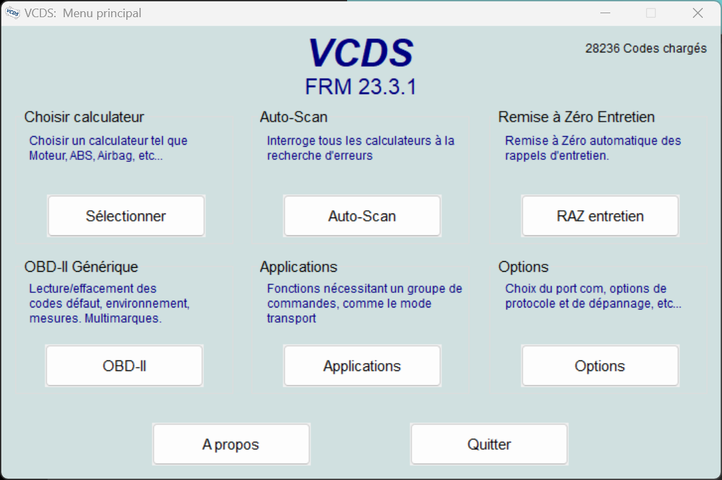

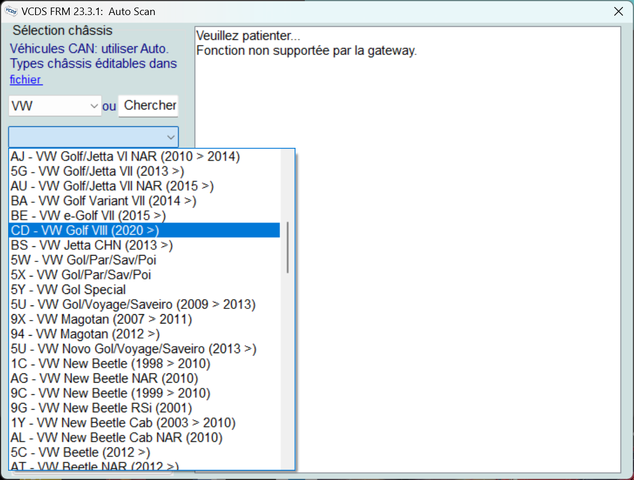

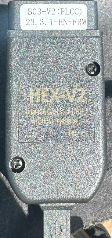

j'ai actuellement VCDS 23.3.1 et une sonde HEX-V2 qui a 1 an donc qui n'est pas très veille, je n'arrive pas a me connecter a ma Golf 8 avec alors que sur la Golf 6 de ma femme tout fonctionne nickel je comprends pas elle se connecte lis les calculateurs, mais on peut rien faire ni faire du codage ni aller dans les adaptions ni lire les code défauts c'est comme si la voiture été trop récente je sais qu'il ya une histoire de sfd, mais pas sur tous les calculateus.
Ma question : est ce qu'il faut une nouvelle sonde ? ou une mises à jours de la sonde est possible ?

Hello. C'est une interface clone qui plus est très certainement une fausse HEX-V2 avec une puce ATMEGA 162 qui est en fait une V1 des interface VCDS qui sont limité ou ne peuvent simplement pas dialoguer sur les platformes récentes.
je l'ai acheté sur un site français pourtant et du coup ça fonctionne avec une G6 mais pas une G8? tu connais un site pour des vrais ?

Apparemment mêmes les clones récent (STM) ne passent pas le token sfd.
De toute façon 15€ le token par calculateur et utilisable une seul fois tu as intérêt à savoir ce que tu fais , pour moi cela signe la fin du Vagcom.
