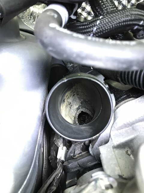

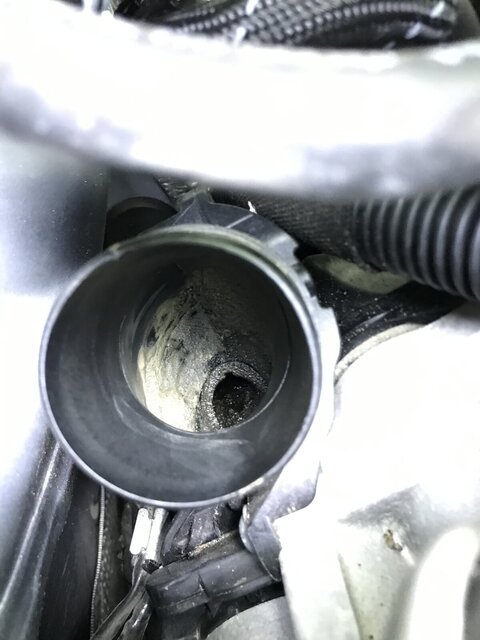

Il devrait arriver la semaine prochaine .Ce qui me perturbe aussi, maintenant c'est peut-être la suite logique de l'encrassement du filtre a air( ou utilisation d'un filtre sport entre les coups), c'est que il y a pas mal de saletés aussi dans le conduit d'admission du turbo après et avant le reniflard, bon de l'huile je veux bien ,mai ici , c'est un mélange gras humide ( j'ai nettoyé la partie accessible du début du tuyau), qui est peut être normal avec l'injection de l'urée AdBlue et le recyclage de L'egr ?, ( regarde la photo), mais c'est le premier moteur AdBlue sur lequel je travail donc pas de recul pour connaitre la normalité ou pas et le démontage n'est pas simple (accessibilité, sur Audi moteur longitudinal ), donc avant d'aller plus loin je prend tous vos conseilles les bien venus.

C’est bête de remplacer un débitmètre sans le tester d’autant que tu as VCDS.
Les dépôts blanchâtres c’est normal avec l’adblue.

Oui , c est vrai pour le débitmètre mais je préférait le changer, déjà je suis rassuré pour l écume blanche de l admission , je me doutais que c était du à l AdBlue mais rien ne vaut une confirmation .
