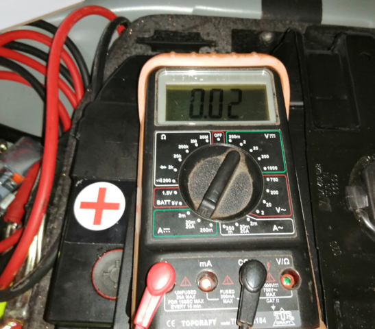

J’ai un petit problème enfin je pense ?
Quand j’ai acheté la voiture en 2018 audi A4 B8 2.0L année 2009 Diesel j’avais une batterie de 110ah une MOLL après quelque mois la batterie était vielle donc j’ai acheté une nouvelle batterie de la marque MOLL de 110 ah la même
Mais depuis 1 ans j’ai que des problèmes avec elle se décharge je peux la charge à 100 % pour 100% après deux jours sens rouler elle se décharge de 30 % ? j’ai control si j’ai une perte de courant je ne pense pas que j’ai une perte de courant ? je suis allé chez Norauto on me dit que c’est possible que j’ai une mauvaise batterie ? j'ai bien fais comme ici sur la vidéo sauf que sur la nouvelle batterie il avais pas de code donc j'ai mis le même code que sur la vielle batterie
que pensé vous ? de mon problème ?

A mon avis c'est ta batterie qui est out pour te faire des coups comme celà, donc je serais toi, je changerai la batterie !!!! Ta pièce, je ne la vois pas très bien, mais c'est ce qu'on appelle une protection de choc, c'est à dire qu'il s'agit d'un interrupteur électronique !!!!
lonelcorbie je pense aussi que la batterie et HS j'ai une MOLL 110 AH je peux mettre une varta de 100 AH ?
