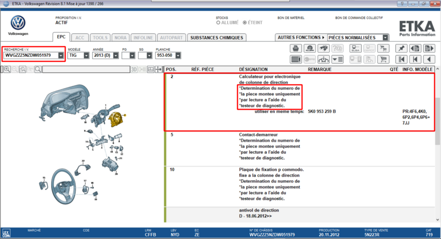

Le calculateur est le bon :
Référence d'origine : « 5K0953569E », Péremption, utiliser comme remplacement « 5K0953569H », abandonné le 01/03/2014, utiliser comme remplacement « 5K0953569AL », qui est ta version actuelle...
Commence déjà par coder de la même manière ton nouveau calculateur, à savoir :
Codage original : 1082140002
Nouveau codage : 7982A00000 <- qui n'est pas bon...
Regarde ici pour le recoder : « ».

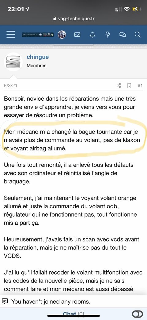

Bonjour BigBob,
Je suis nouveau sur le forum et j'ai un gros souci avec mon contacteur tournant de mon Tiguan, peux-tu m'aider stp ?
J'en ai acheter un chez VW et quand je l'ai monté sur la voiture, j'ai tous les voyants d'allumés (airbag volant...), peux-tu me guider pour le recoder stp ?
As-tu relevé le codage d'origine avant de changer physiquement ton contact démarreur ?
Également, je comprends pas bien si tu parle du contact démarreur ou bien de la bague tournante de volant, comme la citation que tu as utilisé dans ton message...
Avec ton fichier VIN, il est expressément indiqué que pour déterminer exactement la bonne référence de bague tournante à changer, il faut obligatoirement connecter le testeur de diagnostique !!!
Lorsque tu as été chercher ta bague chez VW, est-ce qu'ils ont effectué un passage de valise pour déterminer correctement la référence à te donner ???!!!...
Non je l'ai déduit via le forum, sans même passer le scan et après passage du scan cela a conforté mon idée première...
Je ne comprends pas ta réponse ?
Qu'as-tu déduit et en t'appuyant sur quelle partie du forum ?
