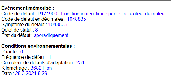

Me voila de retour, je transmet la capture d'écran.

Je pense qu'on va arrêter là l'investissement de temps sur cette problématique, ton défaut a eu lieu une seule fois le 28/03/2021 et depuis il ne semble pas être réapparu (d'après ta copie d'écran...).
Il faudrait juste effacer le défaut.

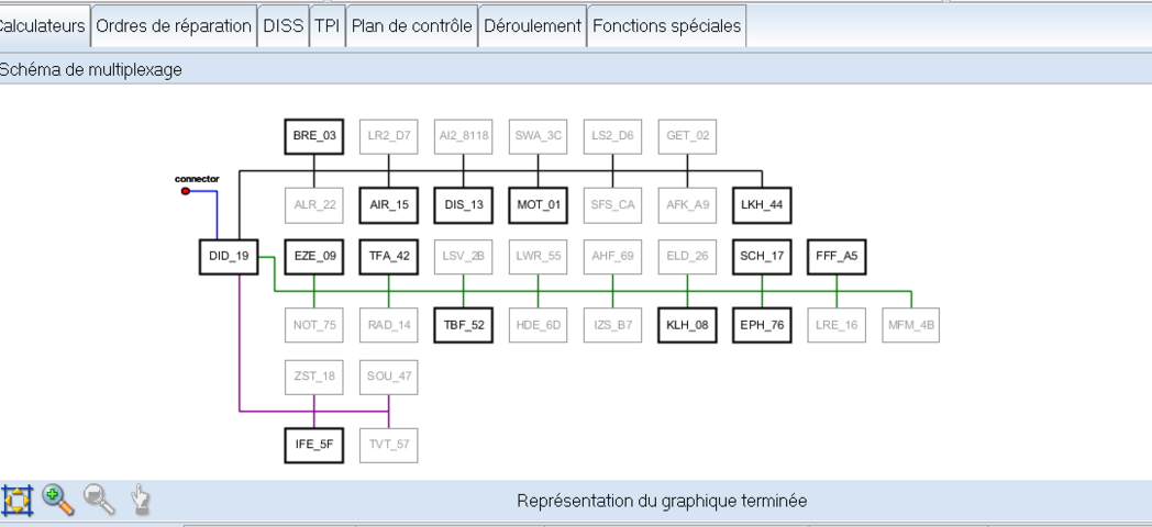

Le calculateur en défaut est le KLH_08, ici il n'est plus en rouge, car j ai effacé de nouveau le défaut.

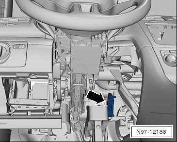

En cherchant dans ODIS, il m'a donné cela, capture 5.
Oui, c'est lié à la climatisation.
Volet de recyclage correct ?
