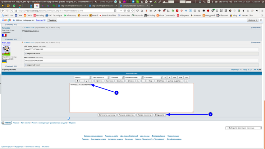

Une fois l'inscription faite, il faut poster dans le sujet en se déplaçant tout en bas de la page comme ceci :

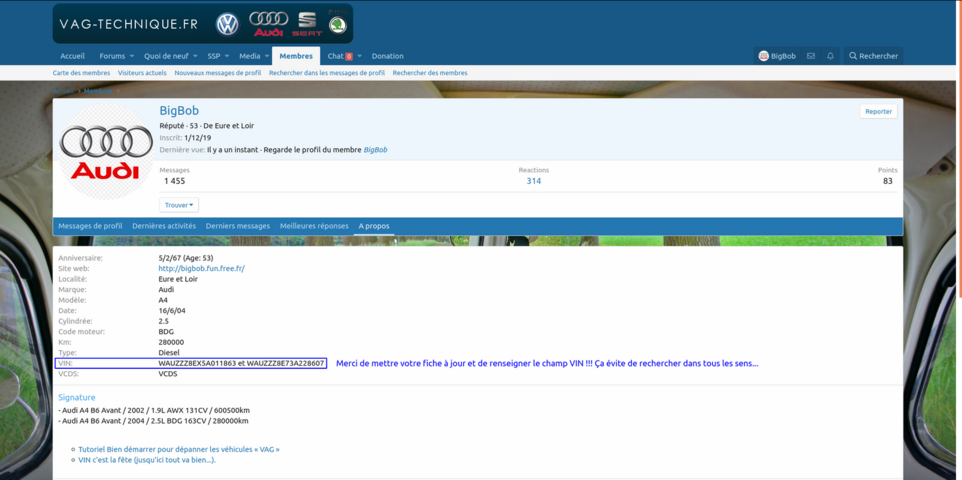

Une fois le fichier VIN récupéré, merci de mettre à jour le champ « VIN » de votre fiche, en allant dans la rubrique « Détails du compte » de votre profil !!!
Exemple pour ma part :
