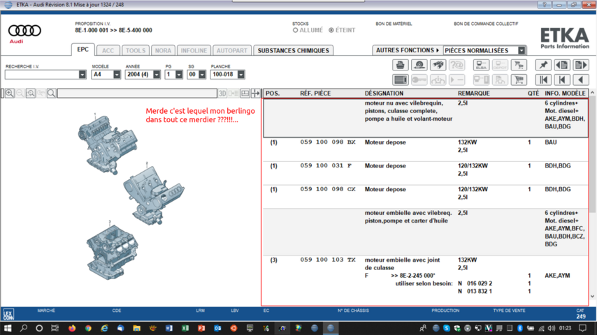

Sans fichier « VIN » :
- J'indique dans « ETKA » un modèle A4 et une année 2004.
- Je navigue dans la section « 1 Moteur », puis je rentre dans « Moteur dépose Moteur partiel, 2,5l, 6 cylindres+mot. diesel ».
- Enfin je sélectionne « 100-018 moteur nu avec vilebrequin, pistons, culasse complète, pompe a huile et volant-moteur »
À ce niveau, je ne sais toujours pas dans quelle planche exactement je dois regarder pour ce qui concerne le moteur de mon véhicule :

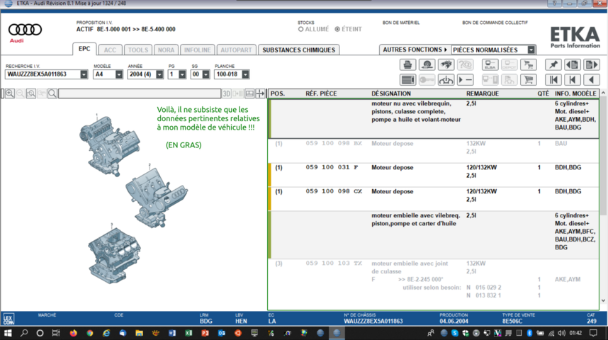

Avec fichier « VIN » :
- Je sélectionne dans « ETKA » le fichier « VIN » installé, et, miracle, en me rendant dans la même section, ne s'affichent, que les informations pertinentes à mon véhicule :
Inutile de vous dire qu'avec le fichier « VIN » on se fait mille fois moins *****... « On peut tromper mille fois mille personnes, non, on peut tromper une fois mille personnes, mais on ne peut pas tromper mille fois mille personnes. Non, on peut tromper une fois mille personne mais on peut pas tromper mille fois une personne. Non. » - La Cité de la peur (1994).

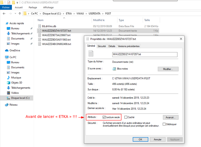

Si ton installation est dans les répertoires par défaut, alors tu sauvegardes ton fichier « VIN » dans le répertoire « C:\ETKA\VWAU\USERDATA\FGST » une fois le fichier copié, et avant de lancer « ETKA », cliquer dessus avec le bouton droit de la souris et cocher l'option « Attributs : Lecture seule ».

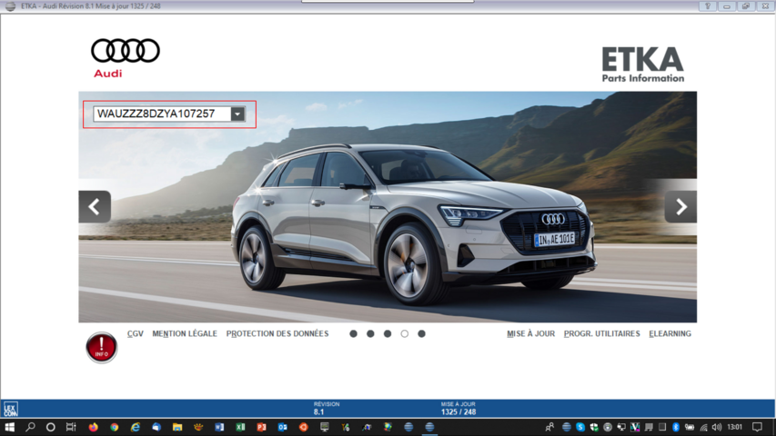

Exemple avec le « VIN » que « Venuz-Planeta » m'a fourni (WAUZZZ8DZYA107257) :
Une fois ceci effectué, il faut renseigner la licence « anonymous » dans le Loader ETKA :
- User name : anonymous
- Key : QT6-J3U9Y-3EAWY-H8HAN-NZD4X-5W8PB-HZZ72-SS86J-UAQ5K-EWZEP-29D7M
Ensuite, la première fois que tu lances « ETKA », tu saisis ton « VIN » dans la liste déroulante et roule ma poule (à l'avenir, tu disposeras du « VIN » dans l'historique de la liste déroulante...) :

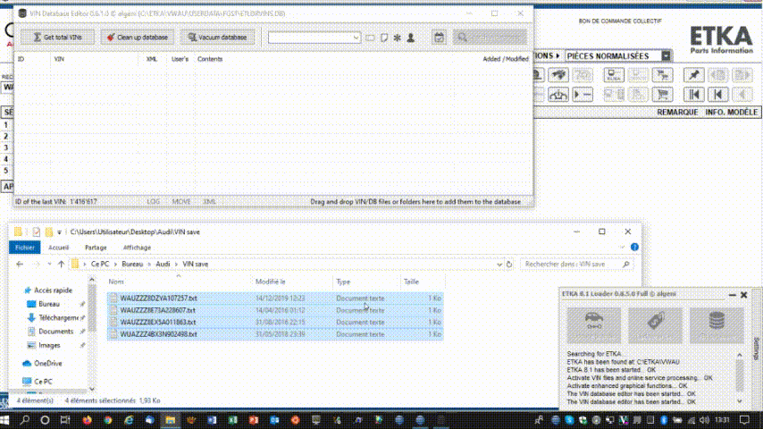

Si tu as les dernières versions du lanceur « ETKA » par « Algeni » et une licence FULL, il y a encore plus facile...
Depuis les dernières versions du lanceur, un gestionnaire de « VIN » dans une base de donnée intégrée à celui-ci permet de faire du glisser/déposé de fichier « VIN » directement dans la base.
La base de référence peut-être chargée dans le sujet ici : Выделено из: ETKA 7.5 + 8.0 (1213) 02.2018 + База винов 1325074 шт. [5067635] :: RuTracker.org
C'est encore plus facile quand on travaille sur plusieurs voitures.

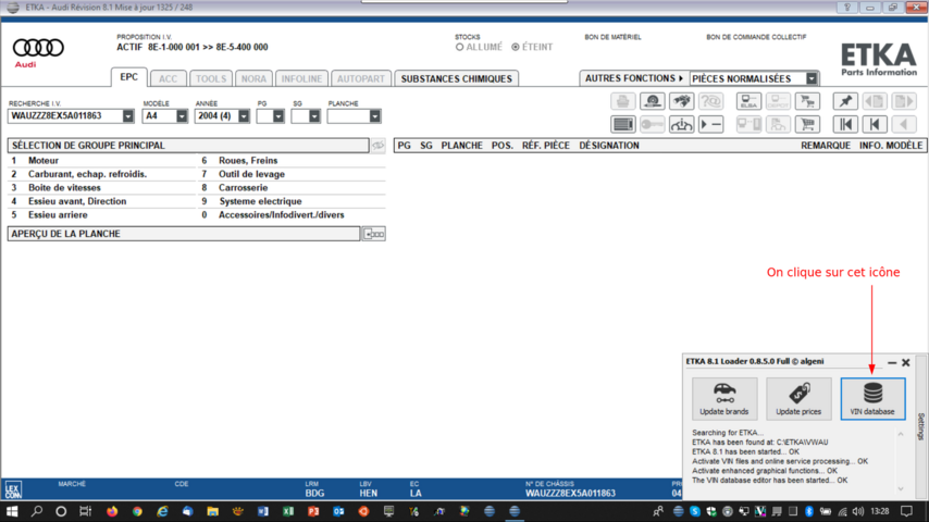

Au lieu de copier son fichier texte VIN dans le répertoire « C:\ETKA\VWAU\USERDATA\FGST », à la place on met la base de donnée dans ce même répertoire.
On ouvre le gestionnaire de base de donnée des « VIN » :
Puis on fait glisser/déposer les fichiers « VIN » dans la fenêtre ouverte :
Inutile de dire qu'il n'est plus nécessaire de copier vos fichiers « VIN » dans le répertoire « C:\ETKA\VWAU\USERDATA\FGST » et de les modifier en lecture seule, ils sont désormais intégrés à la base de donnée !!!

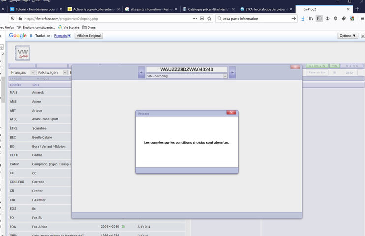

Ou peux t on trouver se fichier ETKA svp ? car j'ai essayer tout les liens mais ça ne fonctionne pas chez moi
voici par exemple se que ça me dit sur un site (ou alors je sais pas m'y prendre)
https://zupimages.net/up/20/28/rmcv.jpg
Suis les instructions ici : « VIN c'est la fête (jusqu'ici tout va bien...). ».
Par contre, ce fichier VIN est interprété dans le programme « ETKA » installé sur un PC, pas sur les versions en ligne...
Aussi, la lecture de ce sujet est utile pour bien démarrer dans le dépannage des véhicules du groupe VAG : Tutoriel Bien démarrer pour dépanner les véhicules « VAG ».
