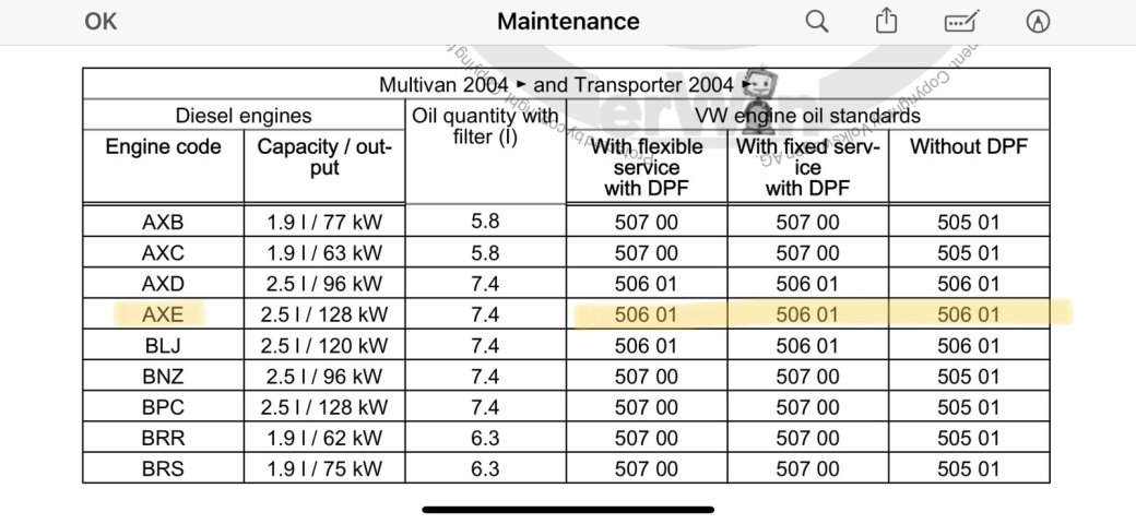

Salut à tous,
Mon moulin (2.5 174cv avec injecteurs pompe) n’est compatible qu’avec la norme d’huile 506.01.
Jusqu’à maintenant je trouvais de l’huile Castrol EDGE Longlife II 0W-30 compatible avec cette norme. Mais je n’arrive plus à la trouver, j’ai l’impression qu’elle est arrêtée.
Les sites auto classiques l’affiche en rupture, idem sur eBay.
Après quelques recherches je suis tombé sur d’autres marques, mais en 5W30 et annoncées comme non compatible avec le moteur R5 de mon T5.
Savez-vous quelle huile peut être compatible ?
J’aimerais éviter d’aller en concession… de mémoire ils la vende plus de 30€ le litre !
Merci !

Dans la doc Erwin seule la 506.01 est donnée comme compatible. J’ai lu un peu tout et son contraire sur la différence entre 506.01 et 507.00. Tu penses que ça peut le faire avec la 507 ?

Non, seule la 506.01 est compatible avec le R5 et le V10 et il n’y a aucune huile de substitution malheureusement.

Le concept des moteurs IP a été abandonné avant que l’on ai pu trouver une huile de synthése compatible avec l’isolant utilisé pour le faisceau électrique de correction des injecteurs qui baigne dans l’huile chaude au somment de la culasse .
Donc n’importe quelle huile de synthése fera l’affaire du moment que ce faisceau est très facile à remplacer et qu’il ne coûte ( ne coûtait ) que 90€ a l’epoque ...Les injecteurs IP proprement dits ne sont jamais en contact avec l’huile moteur ....
Je pense que tu confonds avec la 505.01.
La 506.01 est appropriée pour protéger les distributions par cascade de pignon.

La norme ACEA de ton huile est A5/B5 -La seule norme qu'il faille regarder, tu peux monter en 0W40, si tu le souhaites- la norme SAE est 0W30, donc la même que chez VOLVO.
Tu veux dire que la norme VW c’est juste du marketing ? Je prends n’importe quelle huile de bonne marque qui suit la norme ACEA A5/B5 et c'est bon ?
Oui, c'est la norme constructeur, c'est tout, les 506.00 5.7.00 et autres sont justes des normes constructeurs, la seule qui importe est la norme ACEA.
