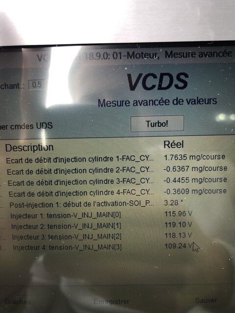

Bonjour j’ai remplacer mes injecteurs 1.6tdi en reconditionner, cependant je trouve qu’il y a moyen d’avoir le moteur encore plus silencieux ça claque un peu en démarrant , qu’en pensez vous de mes valeurs
De quelle valeur parle tu ? Tu parle des correction injo?
Voilà t’a reçu ?
oui la c'est good. Effectivement ta un injo qui part dans les chou. Vérifie les retours injecteurs
Je vais vérifier avec ma valisette avec les éprouvettes pour les retours les quantités que j’ai merci à toi

Trou nettoyer puis d’injecteur aussi , 4 nouveaux joint , 2 nouvelle vis pour les pontet serrage et couple ang, codage des 4 injo rencoder.. ici j’ai mis une cartouche de bardal nettoyant injos, je sens la différence l’auto marche vraiment bien mais pourrais être encore plus silencieux à la réa célération je pense .. 😌😕🤷‍♂️

Tu as fais l'adaptation dynamique ? Dans basic settings --> adaptation dynamique des injecteurs. A faire après le codage, moteur chaud, ça dure 15-20min

J’ai fais la procédure avec les injecteur d’origines après 30min toujours pas finis et ça ne claquais pas mais après ça claquais super fort j’ai du mettre 4 reconditionner.. mais trop peur de refaire la procédure et que ça fasse pareil , j’ai un vcds clone ça fais le même travail ou nan
Je pense que oui, au pire trouve toi un ODIS tu sera sûr
