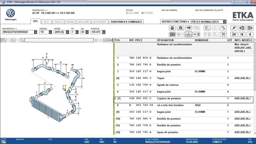

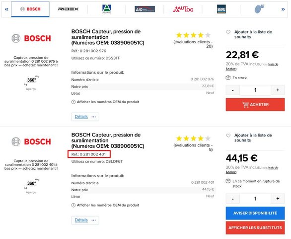

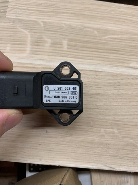

Tu as vérifié les deux références, la référence VAG et la référence Bosch ?
Dans le lien que je t'ai mis, il y a deux capteur de marque Bosch à deux prix différents forcément...
Du coup c'est le plus cher des deux : « ».
Voir pièces jointes (je confirme la référence du capteur...).

Et au final, les symptômes sont parfaitement identiques entre le capteur d’origine et le nouveau.
J’ai aussi pris le temps de comparer la valeur du capteur remontée dans VCDS avec la valeur lue avec un manomètre digital, pas de dérive sensible.
J’en avais conclus que le capteur était OK, ainsi que le faisceau qui va jusqu’au calculateur.

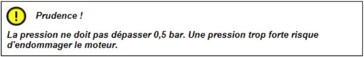

Testé selon la procédure VW :
  • Mise sous pression à partir de la sortie de filtre à air avec les bouchons qui vont bien.
  • Monté à 1,5bar (2,5b absolu).
  • Vérifié les fuites à l’oreille + bombe détecteur fuite de gaz.
Et le dernier garagiste à qui je l’ai amené a changé tous les joints des durites de surpression dans le doute...
J'ai pas ça comme procédure moi avec ELSAWIN et surtout, il y a :
Voir pièces jointes...
