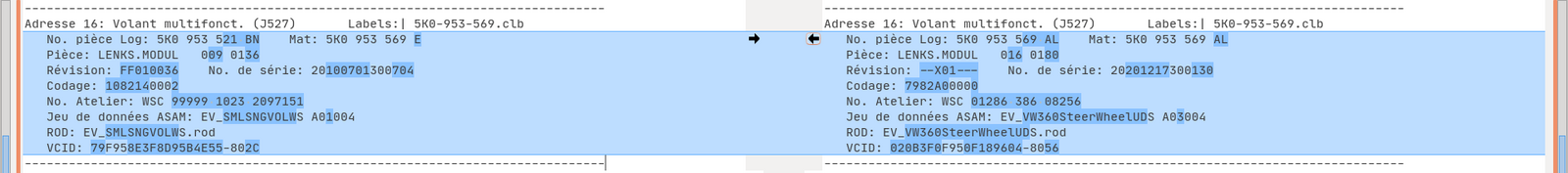

Le calculateur est le bon :
Référence d'origine : « 5K0953569E », Péremption, utiliser comme remplacement « 5K0953569H », abandonné le 01/03/2014, utiliser comme remplacement « 5K0953569AL », qui est ta version actuelle...
Commence déjà par coder de la même manière ton nouveau calculateur, à savoir :
Codage original : 1082140002
Nouveau codage : 7982A00000 <- qui n'est pas bon...
Regarde ici pour le recoder : « ».
ATTENTION !!!
À première vue, le codage du nouveau calculateur pour électronique de colonne de direction est complètement à côté de la plaque et je me demande si le nouveau calculateur est compatible avec ton véhicule...
C'est pour ça que je te demande d'aller chercher ton fichier VIN pour vérifier sa compatibilité...
Peux-tu aller récupérer ton fichier VIN complet, toi-même, en suivant les instructions ici : « VIN c'est la fête (jusqu'ici tout va bien...). ».

Un grand merci de m'aider, j'ai relancé un scan et le nouveau codage 7982A00000 y est déjà dans le vcds, donc je ne sais quoi faire.
Je pense qu'on ne s'est pas compris.
Tu dois mettre le codage original, à la place de celui par défaut qui a été mis lors du changement du calculateur.
Pour cela, tu dois mettre le codage original en vert à la place de celui actuel en rouge...
En gros, le codage du calculateur est en fonction des options et variantes de ton véhicule.
Tu as très bien fait de sauvegarder le codage initial, énormément de personnes changent le calculateur et jettent l'ancien sans avoir noté le codage initial, c'est toujours plus long à remettre en adéquation avec les options et variantes du véhicule...

Mille merci de ton aide, j'ai suivi tes conseils et suivi a la lettre ton explication de codage, j'ai mis l'ancien code.
Tout est rentré dans l'ordre, réinitialisation angle de braquage et tout marche.
Encore merci BigBob.
