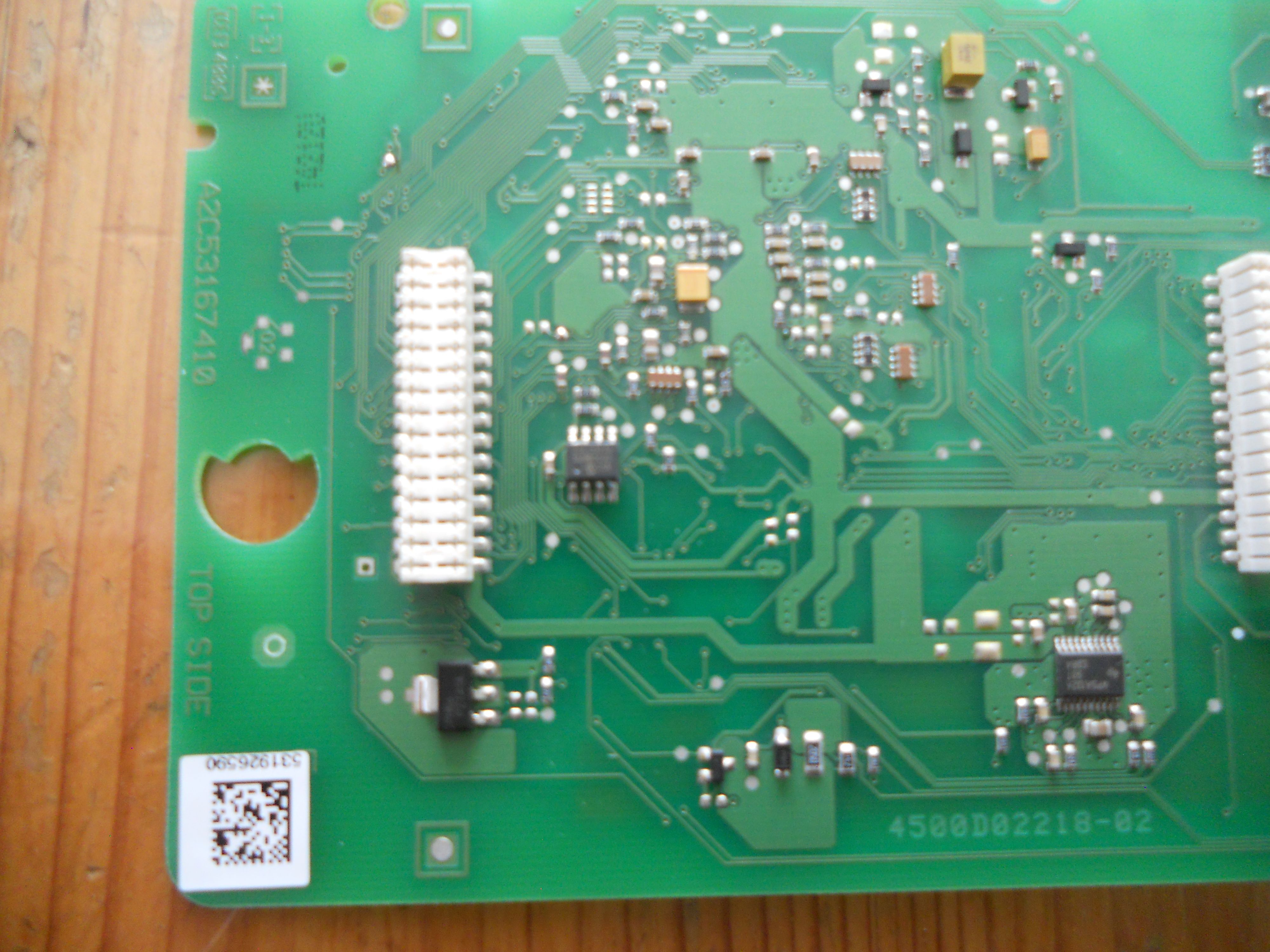

Autopsie d'un compteur AUDI A3 8P - 4 ème vue - Vue du compsant sur la deuxième platine, supportant le système contenant les informations d'antidémarrage, le composants est un 24LC32. Peut être lue avec un logiciel adéquat et une pince SOIC 8.
