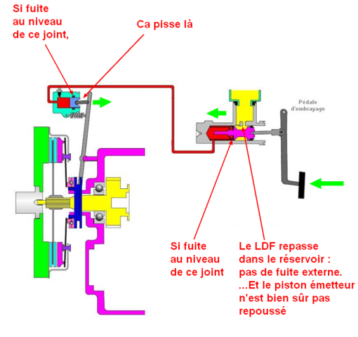

Ma question à @Paul avait pour but d'avoir confirmation que le cylindre récepteur n'actionne pas la butée d'embrayage.
Et la question qui allait suivre était effectivement : fuite ou pas fuite de liquide de frein au niveau du récepteur ?
Elle reste valable.
Si fuite, changement du récepteur.
Si pas fuite, je ne pense pas qu'il soit en cause.
Je viens toutefois d'apprendre qu'il existe des butées hydrauliques (merci @charlydiag ! ). Je suppose que c'est disposé à la place de la butée classique, qu'il n'y a plus ni "fourchette" d'embrayage, ni cylindre récepteur, mais que la pression hydraulique s'applique directement dans la butée.
Est-ce bien cela ?
Et le même raisonnement que pour le cylindre récepteur s'applique. Confirmes-tu, @charlydiag ?
Et si pas de fuite côté récepteur / butée, je pense pour ma part directement au cylindre émetteur car il n'y a que lui qui permette que le LDF passe de l'autre côté du piston sans que ça ne pisse dehors.

Ce que tu décris va effectivement dans le sens d'une fuite interne du maître cylindre (l'émetteur) : voir le schéma que j'avais posté.
