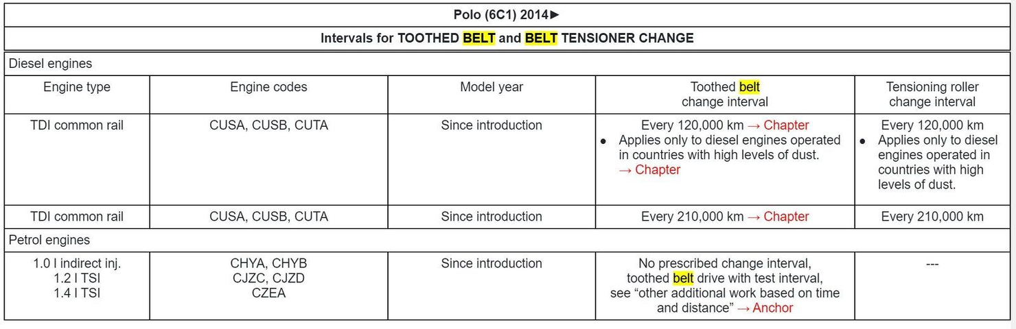

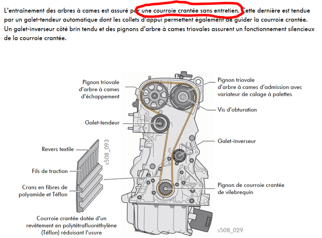

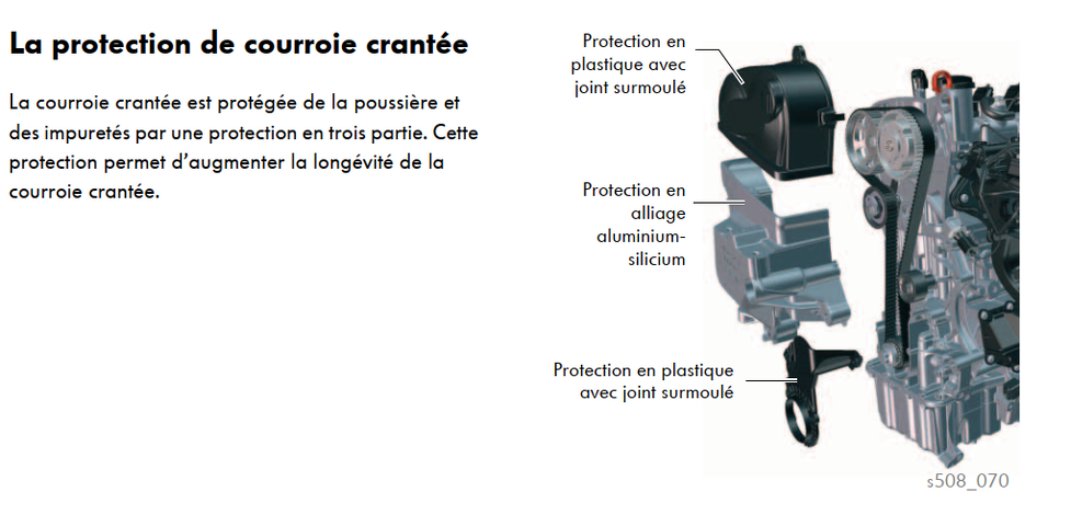

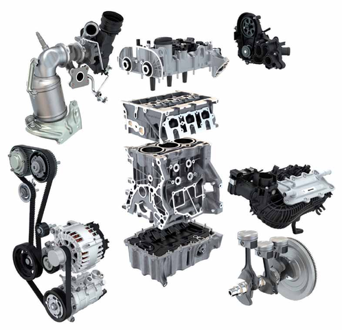

Fonctionnement de ce moteur pour plus de compréhension: SSP 111 Moteur trois cylindres à essence 1.0l TSI 85kW de la série EA211.pdf
Pour info voici les préconisations pour ces moteurs 3 cylindres (et 4 cylindres aussi):
ils ont placé la pompe a eau de l'autre coté pour qu'il n'y est pas de problème de remplacement avec elle comme souvent)

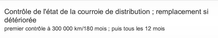

salut ,
il préconisent bien juste un contrôle visuel à 300000kms /180000 mois et ensuite tous les 12 mois ensuite lors de la révision.
Ca peut faire peur mais petit moteur.

salut ,
Regarde la pièce jointe 23429
je peux aussi le prendre comme ça tout comme la boite de vitesse qui ne se vidange pas
