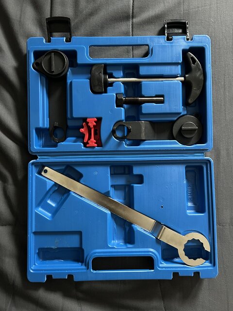

J'ai acheter une valise avec toutes les cales nécessaires pour effectuer correctement l'opération, mais évidement je n'ai pas l'outil de calibrage électronique VAS 611 007.
Est-ce que certains on déjà effectué l'opération sans le calibrage via l'outil et uniquement en calant ?

La procédure officielle de changement de distribution ne parle pas de l'utilisation du VAS 611 etc... Mais uniquement d'un câlage correct! Et donc, tu as acheté la petite valise et tu vas pouvoir le faire toi-même avec la doc.

J'ai acheter cette valise, et elle semble posséder tout les outils nécessaires sauf le T10172 que je possède déjà :
