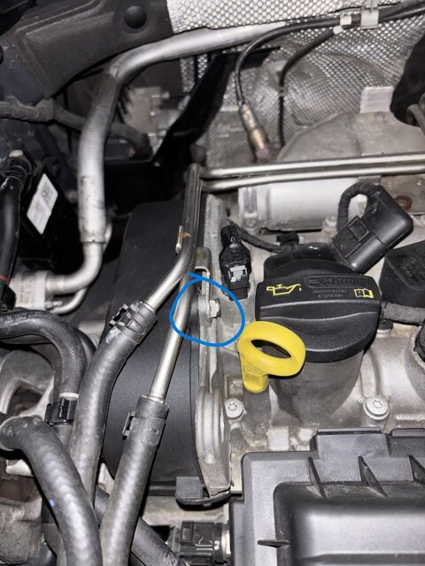

Je viens de refaire ma distribution par un garagiste et depuis j'entends un petit bruit de plastique/vibration au ralenti au niveau de la distribution.
Config : Golf 7, 1.4 TSI 125cv, CZCA, 2016

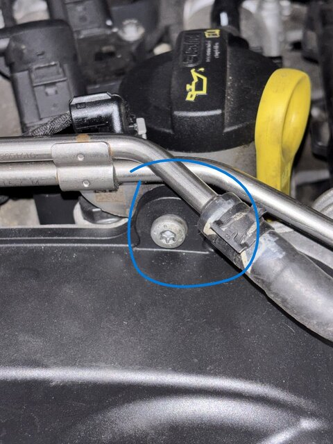

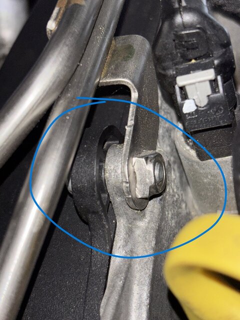

En enlevant le cache distribution pour regarder si tout était ok (ce qui est le cas), j'ai constaté que la vis du cache distrib tourne dans le vide et est très compliquée à enlever (pas de vis endommagé et pas de serrage possible). Je me dis que ça pourrait causer la vibration.
Par tout hasard, quelqu'un aurait-il la référence de la vis du cache de distribution ? Quel pas de vis / longueur ?
Merci par avance pour vos retours !
Alexis
Photo de la vis :
Alexis
Photo de la vis :
