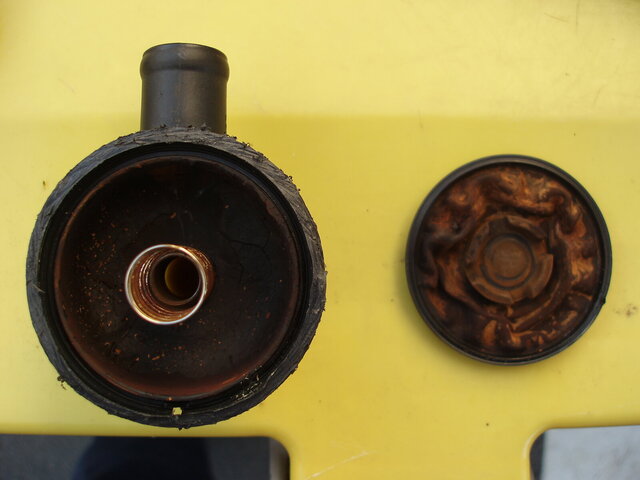

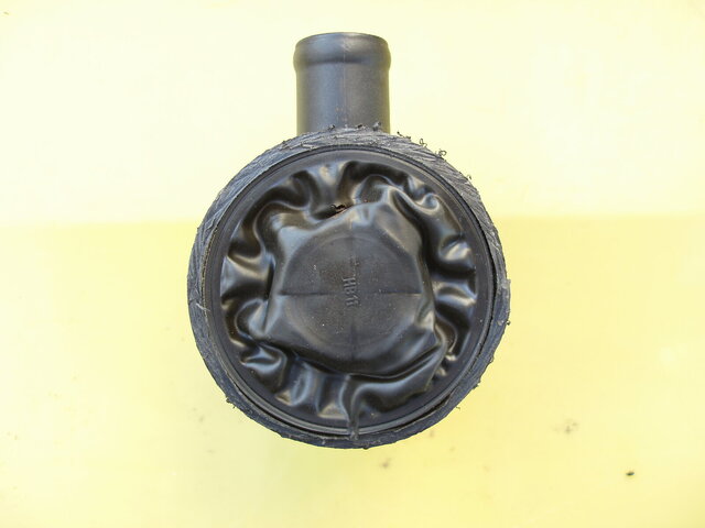

Au passage, état de la membrane de la soupape de dégazage ...
En attente de la neuve ...
Restez au frais,
Jean.
Pfiou!! Celle-ci avait vécu
Elle est estampillée du 19/12/2002 ... et je pense qu'elle a 200 000 Km. Comme la voiture.

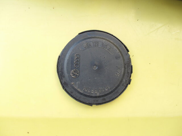

Je viens de recevoir la nouvelle. J'ai prie une VAICO, seul constructeur à donner le détail (composition) de l'objet ... accessoire me dira t-on ...
Elle est marquée de la référence VW mais avec un "D" à la fin. La même de toute façon.
