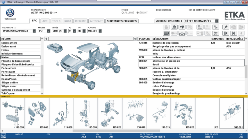

Procédure de dépose/repose courroie de distribution, voir pièce jointe (en allemand).
Sinon lien pré-réglé sur ton véhicule « ».

Pour démonter la pompe à vide c'est plutôt facile, 3 vis M8x35 (voir pièce jointe).
Achète le joint que tu changeras (repère n°2 dans le croquis)...

Ça devrait être du velours pour la pompe à vide, ton moteur semble être monté en position transversale si je vois bien sur ce croquis :
Oui c'est tout à fait cela, le moteur est en transversale. Par contre y a-t-il des précautions particulière à prendre pour la dépose de la pompe à vide ?
