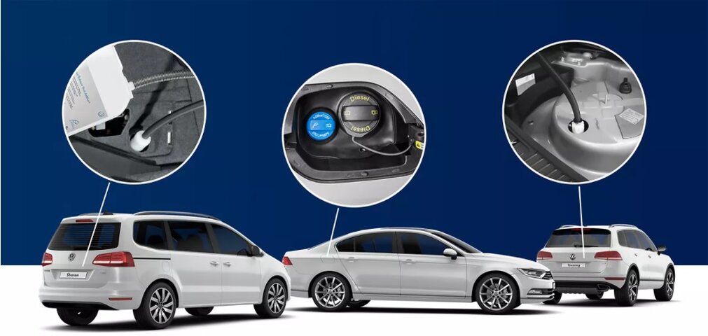

Attention, l'orifice de remplissage n'est pas forcement vers celui du carburant.
Sa position doit être indiqué sur le manuel d'utilisation.
Sinon regarde cette image.
Sur ma Passat, il n'y a étonnement aucun orifice pour cela... d'autant plus étonnant que c'est indiqué dans son manuel comme sur les photos ci-dessus, et d'autant plus étonnant que c'est écrit noir sur blanc que c'est un liquide indispensable au fonctionnement et que la voiture peut refuser de démarrer si son niveau est trop bas !!!
Dans ETKA, tout ce qui concerne « Adblue » est grisé (non installé).
Es-tu certain que ton véhicule est équipé de cette option ?
