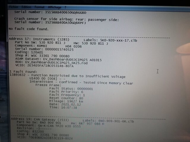

Suite à mon premier autoscan VCDS sur mon 1.6TDI scout roomster, j'ai un code erreur qui s'affiche dans le répertoire instrument que voici.
Pourriez vous m'indiquer à quoi correspond le « 80 km » et autres ?

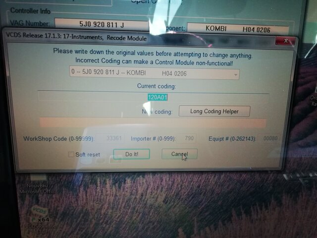

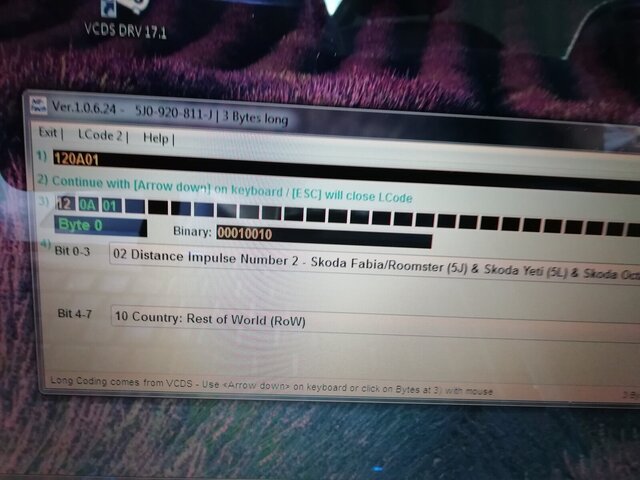

D'autre part, j'ai voulu avoir accès aux paramètres bip voyant ceintures et j'arrive après l'aide au « long coding » à ceci en fichier joint...
Je ne trouve pas de case à décocher ou bien quel code rentrer ?
Je ne vois aucune information dans tes captures d'écran faisant référence à un quelconque « 80 km »...
Difficile de répondre, dans la mesure ou avec une simple copie d'écran, nous ne savons pas quels sont tous les champs des possibles au niveau des options de codages longs...

Concernant le 80 il s'agit de l'intitulé « reset counter : 80 ».
Qu'est-ce que cela signifie ?
Je viens de voir que je n'ai pas répondu à cette partie de ton message initial (en gras) :
L'ensemble de l'erreur concernant ton porte instruments (module 17), indique un problème déclenché par un défaut de tension, donc probablement une batterie mal chargée.

Affaire réglée, plus de défauts, c'était une batterie faiblarde.
Achètes un chargeur de batterie intelligent que tu laisses branché 24/24 lorsque tu ne roules pas...

Efface ton défaut dans :Address 17: Instruments (J285)
1 Fault Found:
13893632 - Function Restricted due to Insufficient Voltage
U1400 00 [008] - -
Intermittent - Confirmed - Tested Since Memory Clear
refait un scan avec ta batterie bien chargé en suivant les instruction de @BigBob
et laisse ton chargeur en place durant le scan .
