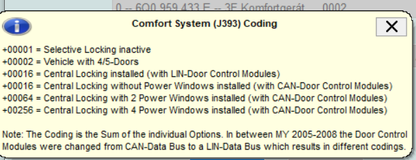

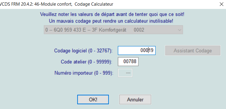

Voici un screen de mon module Confort :
D'après ce que je comprend, l'option qui serait intéressante pour moi est le "+00064" mais que faut-il faire avec cette valeur ?
