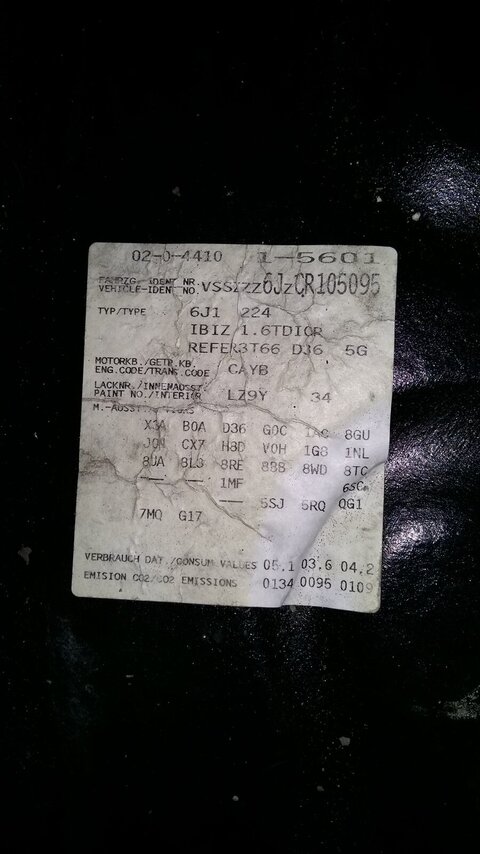

En attendant, peux-tu nous donner ton n° de VIN (champ « E » de la carte grise) et faire une photo de ton étiquette de codes PR ?
Elle se trouve normalement dans le compartiment de la roue de secours ou bien collée dans ton carnet d'entretien...

Ah et si tu n'as pas VCDS, je ne sais pas si cela va être possible...
Vin : VSSZZZ6JZCR105095
Je dispose de vcds
