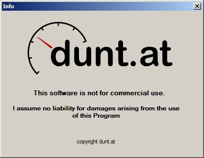

je suis dans le cadre de l'entretien et les modifications des DTC de mon Touareg de tester un logiciel plein de promesse en mode Bêta Testeur.
Il s'agit du logiciel de modification des valeurs DTC appelé DTC2.
Je me suis inscrit sur son site, demandé un licence renouvelable par tranche de 15 jours de test, et je peux modifier mes fichiers Bin de mes calculateurs en validant ou dévalidant l'ensemble des codes erreurs DTC a volonté et tout cela gratuitement.
Ca ma permis de lui remonter des erreurs de lecture de fichier concernant mon modèle de calculateur depuis corrigé:
Le site :
https://sw.dunt.at/login.php
Le logiciel:
DTC2 V0.391
Des photos du logiciel :
Comme vous pouvez le voir un grand nombre de calculateur supporté, il en rajoute régulièrement.
