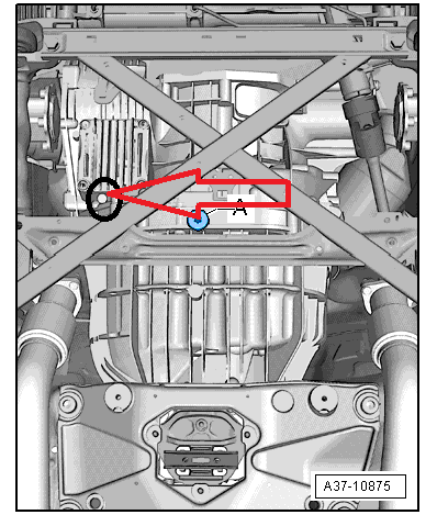

Bonjour les amis , je reviens vers vous car la boite du A5 2.7 tdi de mon fils fuit toujours .
Après avoir changé le joint spi coté droit du differenciel sortie tulipe ,la boite continue a fuir mais d'un trou au dessous de celle ci
Sous la boite il y a une plaque alu avec quatre vis et juste a raz un petit trou et l'huile s'échappe de la .
Merci pour votre aide .
