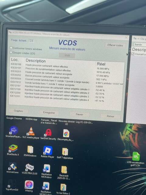

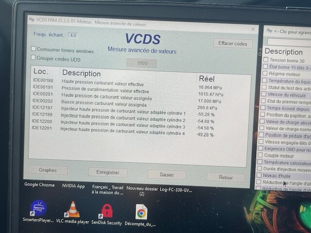

Voila j'expose mon problème.
Depuis plusieurs semaines ma golf 7 1.5 TSI 150 boite auto DSG7 fait un bruit cyclique en fonction du régime moteur ( comme des tac-tac-tac ) pas évident de l'exprimer par texte et impossible d'enregistrer le bruit car celui-ci provient du moteur et seulement en accélérant dés la mise en mouvement de la voiture. Le bruit s'arrête complément quand je relâche l'accélérateur. J'ai effectué un autoscan avec VCDS mais aucun défaut moteur et pas de perte de puissance constaté.

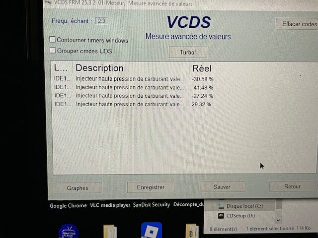

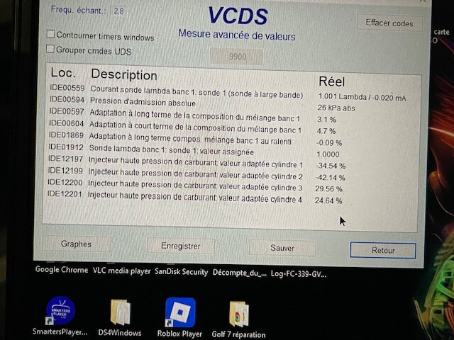

Dans un 1er temps j'étais parti sur un claquement d'un injecteur. Dans VCDS j'ai remarqué des valeurs d'adaptation des injecteurs sur les 4 cylindres qui me paraissent complétements farfelues 😳 comme vous pouvez le voir sur les photos. Les 2 premières photo dates du 2 avril et la dernière du 9 Mai avec une réinitialisation des valeurs. Les injecteurs ont été démonté, contrôlé et nettoyé, rien à signaler de ce coté. Les bougies d'allumage ont été remplacé mais pas de changement. J'ai aussi constaté une légère fumé blanche mais pas systématique.
Je m'adresse à vous dans l'optique que vous pourriez m'aider 🤞
