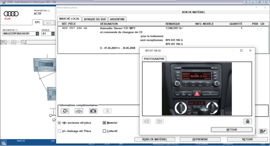

Oui, je vais regarder, j’ai commandé les clés d’extraction et je vais vérifier ça.
OK, mais est-ce que la panne de l'autoradio est arrivée en même temps que la panne qui coupe le moteur ?
Non, l’autoradio s’est mis en panne peut de temps après, mais je pense pas qu’il y’ait De lien avec la coupure à chaud

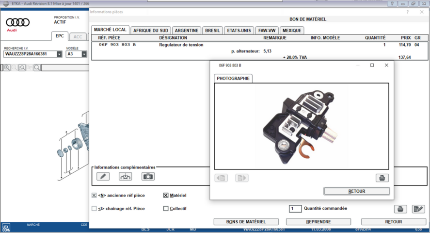

Je ne pense pas que ce soit le mauvais codage de ta Gateway qui provoque ton défaut de voyant batterie et la coupure de ton moteur.
Comme je te le dis depuis le début, je pense que c'est ton alternateur qui se met en court-circuit à chaud.
L'alternateur, c'est un Bosch ou un Valeo qui est monté actuellement (la référence « 0124525091 » semble être une référence Bosch) ?
Il doit y avoir une autre référence que « 0124525091 » sur ton alternateur, normalement, la référence du groupe VAG pour celui-ci commence par « 06F »...
Peux-tu aller voir la référence VAG ?
Je viens de le faire et je suis tout trempé, :( du coup, c'est celui la :
C'est bien 803B, j'ai un alternateur tout neuf en stock je vais faire sa ce week-end ;) et voir si avec le nouveau régulateur de tension ça fonctionne.
Je te tiens au jus...
