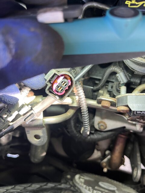

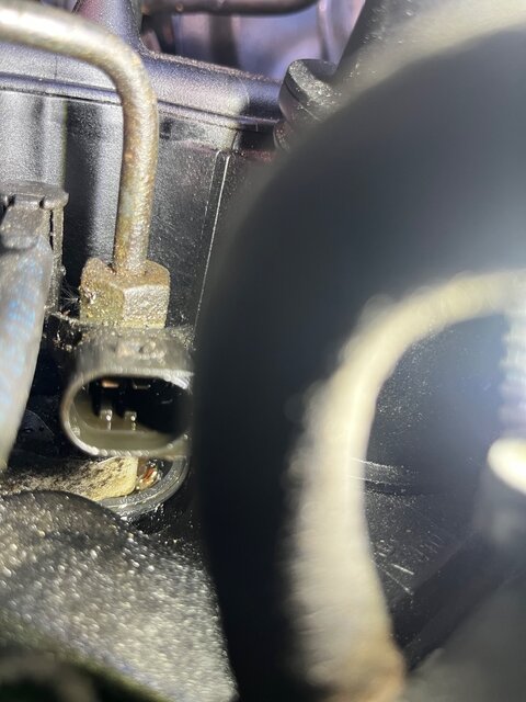

Je decrouvre aussi que norauto n'avais pas refixé le bocal de LDR après changement du filtre à gazoil... ça me met un doute sur ma recherche.
Après plusieurs recherche des valeurs de capteur qui était nok sur les différentes lignes 5,8 V ou 0v . Je comprend que ce n'est pas un des capteur mais le calculateur .
En débranchant la broche T60 je me rend compte qu'il y a un liquide ( jaune légèrement orangé, plutôt gras ) dans la broche .

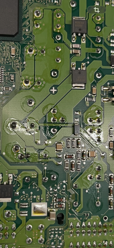

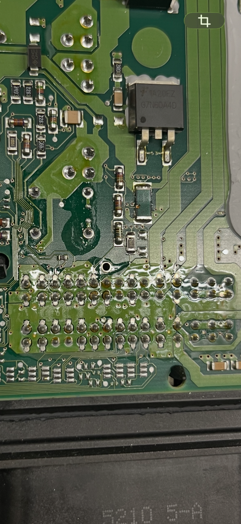

Aujourd'hui je vais envoyer mon calculateur d'origine à un réparateur électronique pour démontage nettoyage et remise en état .
J'espère que cela permettra à minima de retrouver mon calculateur fonctionnel d'origine à 100%. J'ai sollicité Aurel automobile qui semble reconnu et fiable .
Je vais devoir continuer à comprendre d'où peut venir ce liquide et si la panne est bien lié à cela sur le premier calculateur et le second d'occasion.
J'ai l'impression d'avoir trouver une partie du problème mais pas résolu la cause racine .
Je suis surpris qu'un liquide puisse se trouver à cet endroit dans la boîte étanche .
Est ce que quelqu'un a déjà eu ce genre de souci , que ce soit l'alim 5v hs ou une potentielle contamination ( par quel liquide ( eau, huile, gasoil? )
J'ai lu que des remonté capillaire pouvait avoir lieu dans les fils eux même . Mais ça me semble compliqué à visualiser si c'est le cas .
